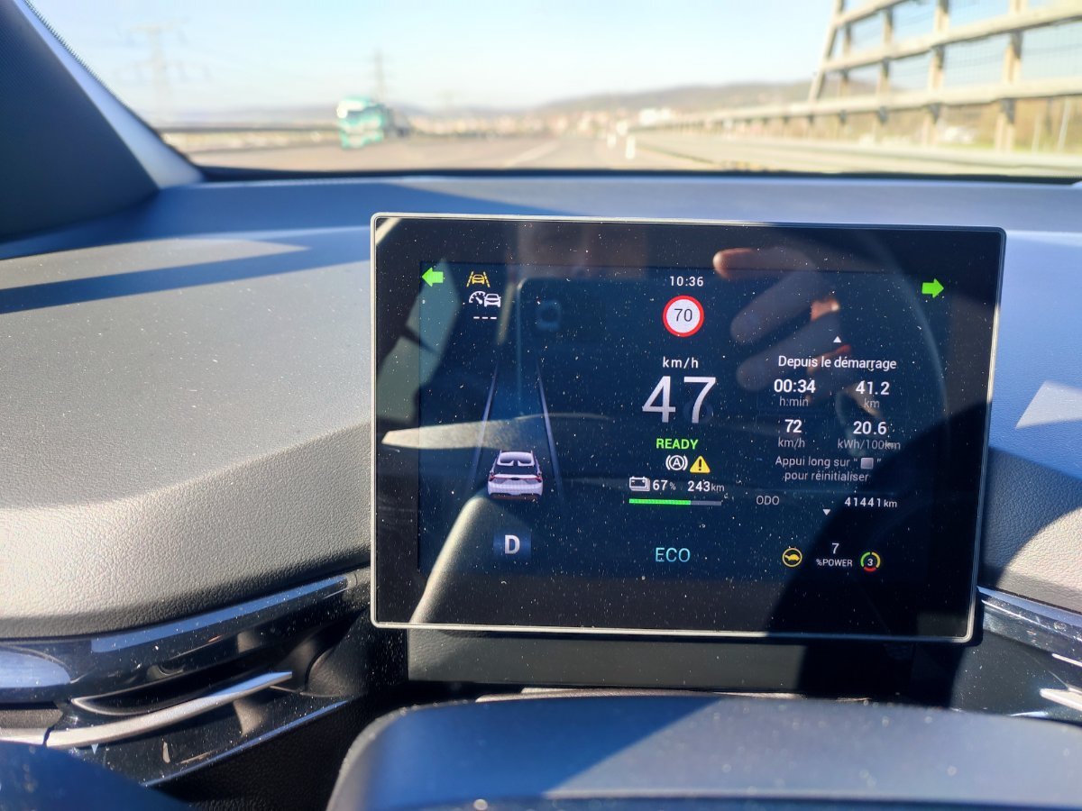

Bonjour à tous,
Pour info révision faite et mise à jour d'un module IPK, et bien de nouveau une perte de puissance avec 70% de batterie pendant quelques secondes puis encore une fois !
Appel concession et, je dois laissé le véhicule pour qu'il change la mise à jour du module IPK ( plusieurs version) et faire de essais !
Le technicien s'investie vraiment par rapport aux autres que j'ai vu (dans d'autre concession).
Sinon la facture de la 2eme révision fait mal (288€) pour changement liquide de frein et filtres !
Ce n'est pas ce qui m'a été vendu lors de l'achat du véhicule (un autre sujet).
Je tiendrais informé pour la perte de puissance !

je confirme retour du garage avec mise à jour de plusieurs modules !
et reprise hier, et toujours même problème, je dirais pire 5km/h en montée !
Perte de puissance Général et vitesse limitée (message).
je commence à en avoir marre de cette MG 😡🤬
