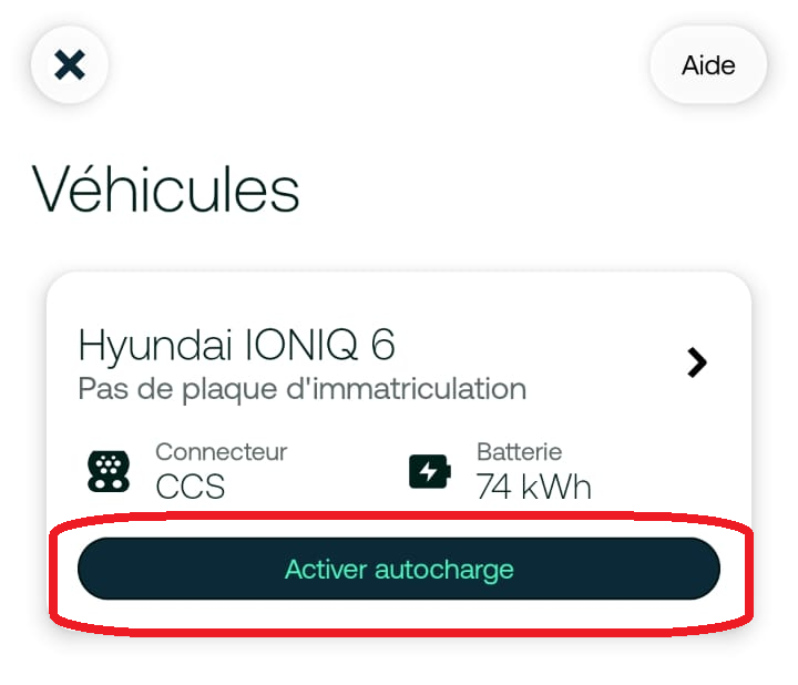

Effectivement quand tu vas sur le site de Fastned et que tu contrôles les véhicules VAG il y en a un paquet qui ne sont pas compatibles
ici exemple Audi
