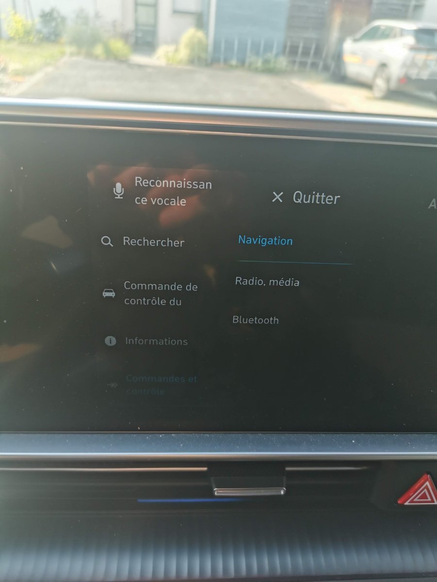

Pour ma part si je dit "désactive la limitation de vitesse" il désactiver la climatisation lol
En sus quand je vais dans la liste des commandes (en appuyant sur le bouton commande vocale puis le "i" de l'écran) parfois ça affiche les commandes "activer / désactiver l'alerte sonore de limitation de vitesse " et parfois pas !!!!
Et quand ça s'affiche et que je respecte la phrase désactiver l'alerte sonore de limitation de vitesse" vu que la maj ISAL n'a pas été faite ça ne marche pas .... (la voiture ne dit pas que la commande n'existe pas et corrige l'orthographe de la commande vocale).

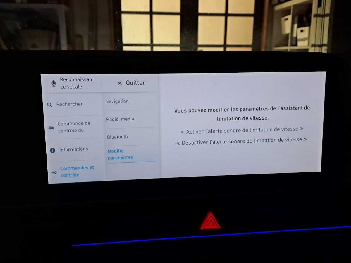

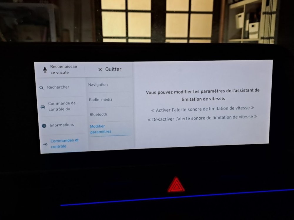

peux tu nous faire une photo (ou si d'autres peuvent faire une photo) de la liste des commandes vocales avec cette fameuse option ? moi elle n'apparait plus. d'avance merci.
Saint Thomas qui ne croit que ce qu'il voit...

ce qui est surprenante c'est que parfois l'option apparait dans la liste de commandes vocales possibles parfois par...
