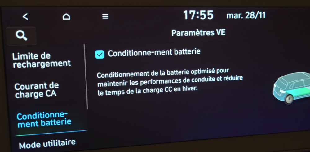

Bonjour, j'ai bien récupéré ma ioniq, trop content de la voiture et de son look !
Le trajet s'est bien passé, mais c'est encore le bordel je trouve dans les stations de recharge (entre celles qui marchent pas, celles buggées à l'écran,...). Sans parler des tarifs (et surtout de leur disparité énorme). J'ai utilisé electroverse.
J'ai chargé une fois à 110 Kw (chargeur 150 KW) - brièvement. sinon max 95 Kw (chargeur 350 Kw). Je met ça sur le compte du froid (entre 2 et 9 degrés), mais j'espère qu'il n' y a pas de problème avec mon véhicule ? Il y avait à côté de moi une MG qui chargeait elle à 130 Kw. J'ai utilisé la navigation intégrée en espérant déclencher un préconditionnement, mais j'ai pu buggé dans l'utilisation.
L'appli MyHyundai est megaoptimiste, du coup son planificateur sert à rien.
J'ai juste un défaut : le bouton de fermeture dans la trappe ne fonctionne pas, il va falloir que je passe chez Hyundai.
La famille est super contente du confort en tout cas, et c'est vrai que c'est très zen de conduire avec, pas fatiguant. Bon l'aide à la conduite, dès que la courbe est plus prononcée c'est flippant.
En tout cas voilà, une creative 58kw 45000 Km, 2,5 ans de garantie, à 22500 €, je trouve le tarif convenable ; en tout cas en tenant compte la réduction du prix de l'énergie en chargeant à domicile, par rapport à l'essence, ça tenait dans mon budget.
J'ai comparé avec des hybrides genre toyota, la ioniq est moins chère.
Merci encore aux participants du forum pour l'aide à la décision.

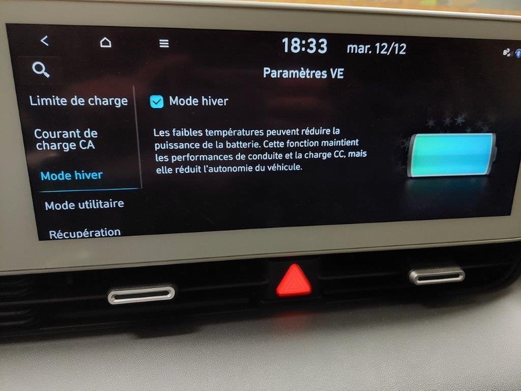

Il faut regarder si le pré conditionnement est activé, voir si la mise à jour a été faite.
Si le mode hiver est visible, c'est que la mise à jour n'est pas faite (photo 2)

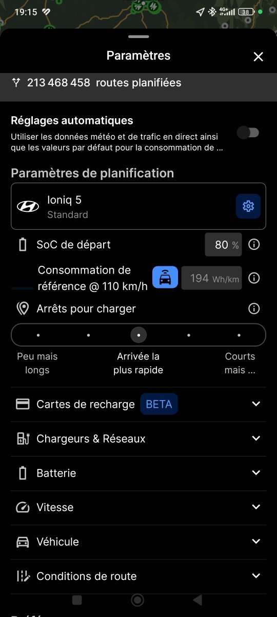

J'ai exactement le même modèle que vous en noir. Elle a maintenant 80000 km.
Sur autoroute, il faut un arrêt de 20 minutes toutes les 1h45, soit environ 170km. C'est un bon moyen pour respecter les consignes de la sécurité routière 😁😁. Le temps de charge est parfois juste suffisant pour soulager sa vessie et prendre un café quand il a dû monde à la station. J'ai récemment fait un Bordeaux-Gap-Marseille, soit 950 km en 11h30 environ.
Je vous mets mes réglages de consommation ABRP pour affiner vos tests.

Mode hiver donc pas à jour. Il y a 2 mises à jour à faire, une première pour la voiture à faire par une concession et la seconde peut être faite par soi même, via le site kia update et une clé usb, pour le système d'info-divertissement. Peu importe l'ordre mais les 2 sont nécessaires.

Ah !
Le garage m'a pourtant dit qu'ils avaient amené la voiture chez hyundai pour un rappel.
Etonnant que ce n'ai pas été fait. Me serais je fait bananer ?...
En tout cas cela explique les choses.
Bon je dois aller en concession pour mon bouton de fermeture de trappe, je vais faire faire cela au passage. Est ce payant à votre avis ?
Merci !

Il ne te reste peut-être que la mise à jour multimédia à faire .
