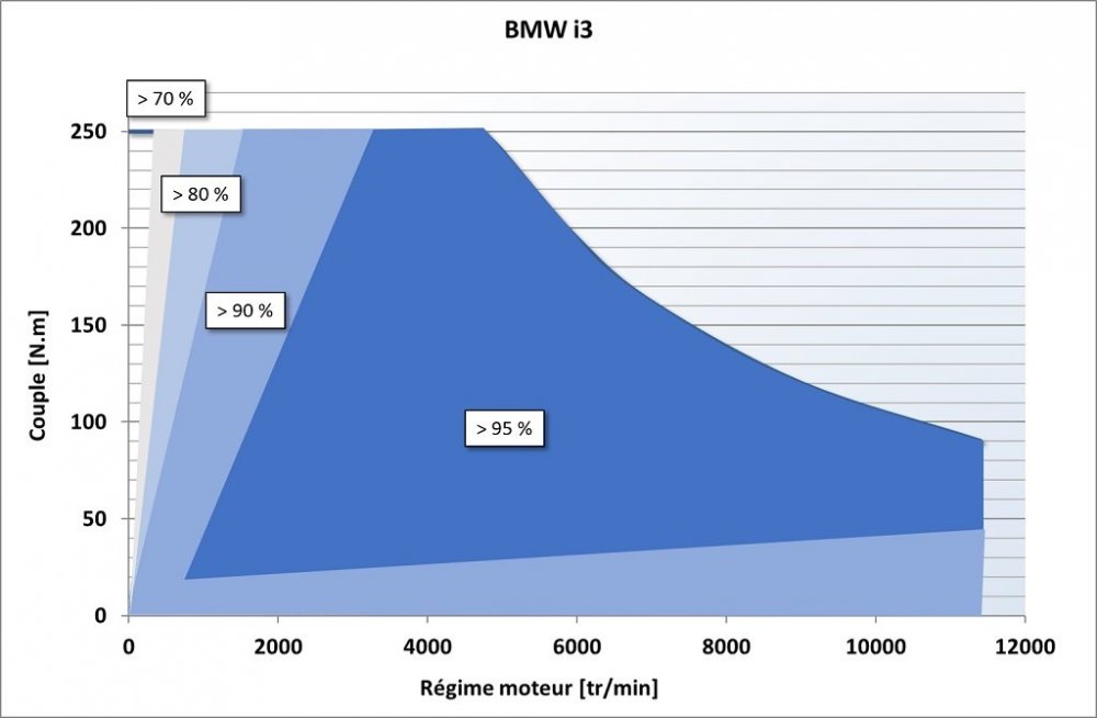

Bonjour,
Oui, à l'appui de ce que tu dis et de ce que dit @arnaud v8 également, voici le graphique donnant le rendement du moteur synchrone à aimants permanents de la BMW i3 dans ses différentes plages de fonctionnement.
rendement_moteur-elec_BMW_i3-(aimants-permanents).thumb.jpg.b2c369ad3ef084e1b94a166e7211561b.jpg
