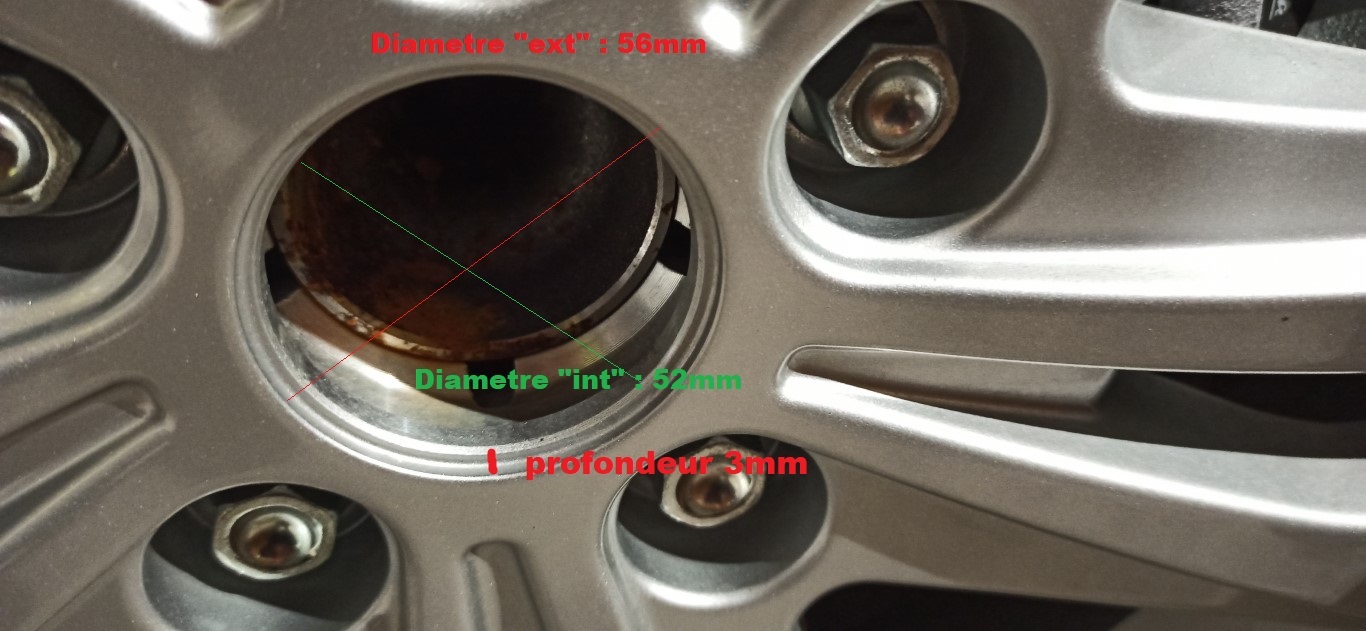

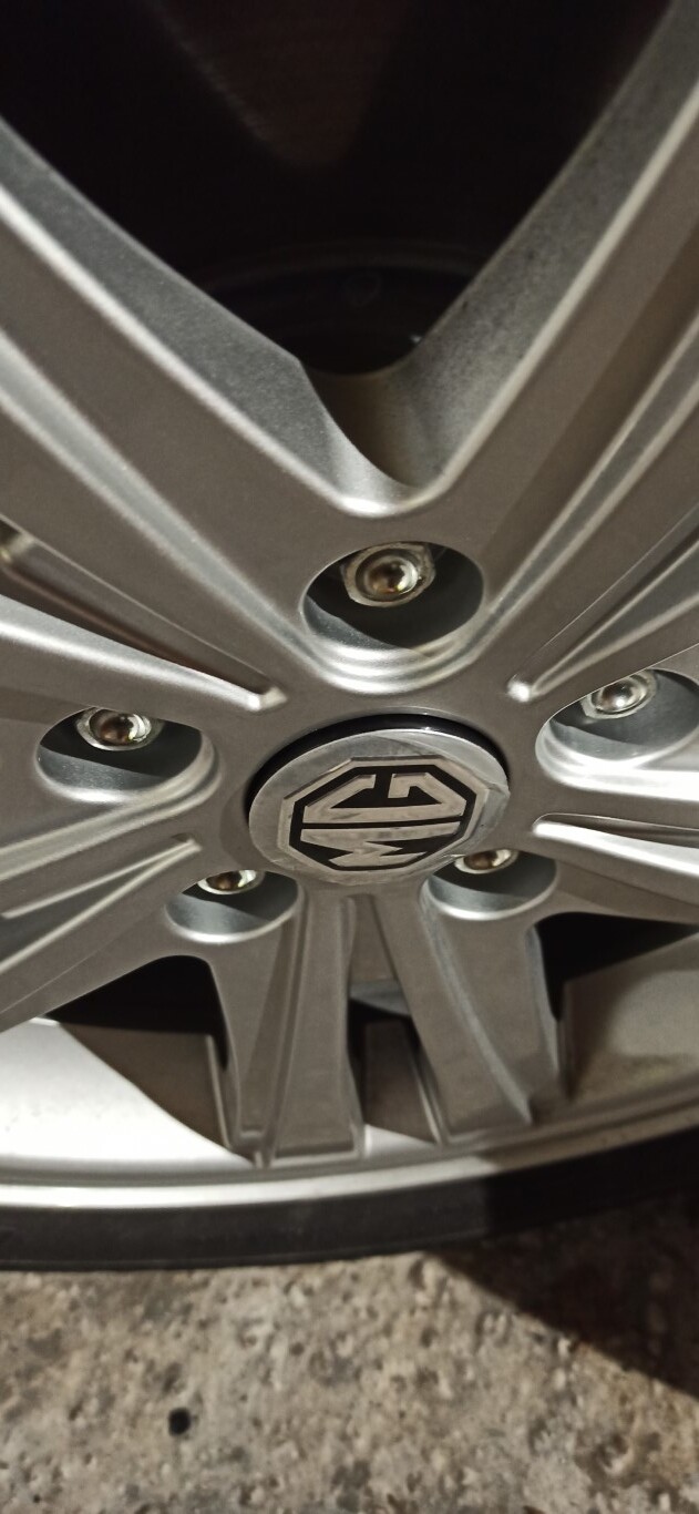

Pour ceux qui comme moi souhaiteraient virer les enjoliveurs pour laisser les jantes alu à l'air ...
J'ai acheté des caches centraux sur aliexpress.
Ben fausse joie, ils ne vont pas. Pas possible de les enfoncer à fond et donc ils ne tiennent pas.
Même constat sur le ZS de mon père.

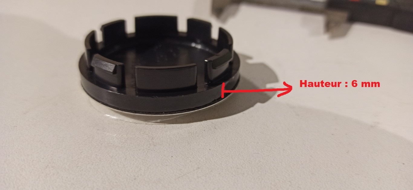

Voici les photos et les côtes.
Le soucis vient du design du centre des jantes, ce n'est pas un trou "net", il y a une marche et l’alésage 1 n'est pas assez profond.
Donc le cache ne rentre qu'à moitié et ne se clipse pas derrière.
Pour le logo en lui même, on les trouve en autocollant sur aliexpress : https://fr.aliexpress.com/item/4001244819636.html
Diamètre ext : 56mm
diamètre int : 52mm
profondeur alésage diamètre ext : 3mm
épaisseur cache aliexpress : 6mm (d'où les 3 mm qui "débordent")

Je vois, au final en les passant un petit coup au tour pour y faire un chanfrein de 3mm ça serait se monterait correctement? les clips clipseraient a votre avis?
Le 01/12/2022 à 09:47, JambonLuc a dit :
peut-être mais j'ai pas de tour. 😅
Je vais essayer à la dremel.
J'imagine que les vendeurs sur Aliexpress mettront rapidement à jour le modèle. Autrement voici le modèle pour ceux qui veulent s'amuser avec leur imprimante 3D. Modèle public et les côtes sont directement ajustables sur le site si besoin:
https://cad.onshape.com/documents/c3426ad7d653c1e087c3e808/w/1fcba5c87bf48c1dbc83d5cc/e/a710364b6af1023aeaed2bec
Modifié par JambonLuc
Le 01/12/2022 à 10:52, JambonLuc a dit :
J'en imprime un et je te redis
Edit, j'ai pas de compte sur onshape, tu peux me transmettre le STL  ?
