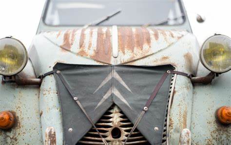

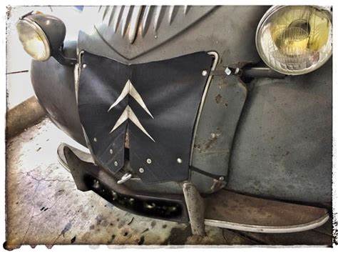

Le 12/02/2023 à 17:36, titeuf12 a dit :
Vraiment dommage le manque d'efficience sur une batterie de 61. Faut qu'on installe une PaC en seconde monte 😁
Peut-être que de mettre un "cache" devant le radiateur de la MG5 suffirait. Comme pour la nouvelle MG4 avec ses volets automatiques.
Ou bien comme pour les "deux chevaux".
