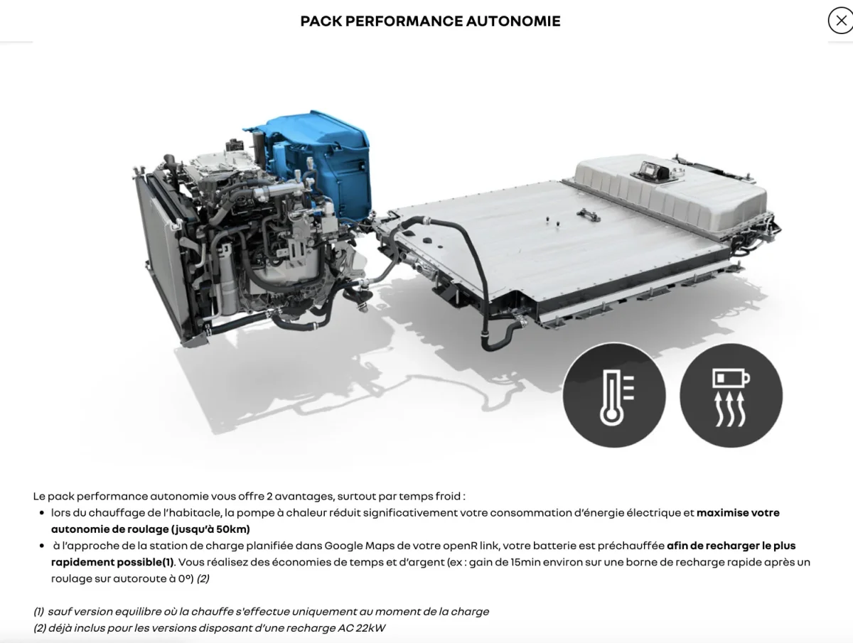

Les super charge n'avait pas le préconditionnement de série. Ce n'est pas la pompe à chaleur qui préconditionne la batterie mais des thermoplongeurs.
Pour avoir le préconditionnement avec une super charge il faut le pack performance autonomie qui inclut la pompe à chaleur (chauffage de l'habitacle moins énergivore) et les thermoplongeurs pour le préconditionnement.

Sur Supercharge (7kw), c'est facile : 2 vases d'expansion sous le capot moteur = pas de PAC et pas de thermoplongeur. Si un seul vase, PAC et thermoplongeur.
Exceptions :
Si petit écran (équilibre ou évolution), pas de Maps et donc pas de possibilité de commander un thermoplongeur (même si present). Si optimum charge (22kw) et grand écran, thermoplongeur présents même sans PAC (option PAC à 400€ sur 22kw au lieu de 600€ sur 7kw). 😉

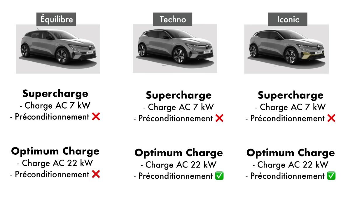

Je résume: Pour bénéficier du préconditionnement, il faut que la voiture soit équipée de ces deux choses:
- Un thermoplongeur
- Le grand écran avec Android Automotive (pour activer le préco depuis le planificateur).
Le thermoplongeur est en principe inclus de série sur les Optimum Charge, et en option sur les Super Charge via le pack performance autonomie (600€), qui comprend aussi la PAC.
Pour les voitures entre 2022 et début 2024, il faut au choix:
- Techno - Optimum Charge
- Inconic - Optimum Charge
- Techno - Pack Performance Autonomie
- Iconic - Pack Performance Autonomie
- Evolution ER - Pack Performance Autonomie
Pour les voitures à partir d'avril 2024, la PAC et le thermoplongeur sont semble-t-il de série sur toutes les finitions.
Finalement, comme je charge surtout chez moi, j'ai plutôt intérêt à prendre une Iconic en Super Charge avec le Pack Performance Autonomie. En Optimum, j'aurais le chargeur AC de 22kW qui est beaucoup moins efficient.

Tu as tout bon sauf pour l'efficience du 22kw.
Tous les possesseurs de Mégane OC (dont moi) ont constaté une perte à la recharge de 8%.
C'est le seul point sur lequel LachaineEV est dans les choux avec leur chargeur MID 7kW.
On pensait que c'était lié à l'utilisation d'une borne 7kw pour alimenter le bobinage 22kw de l'OC mais sur bornes publiques 6,5 à 7kw on constate toujours 8% de pertes et pas 25% comme annoncé... Facture à l'appui.
Donc on n'a pas la réponse du pourquoi mais on est certain du comment 😂🙃

Le 09/12/2025 à 20:49, Scritchoune a dit :
Salut @krucial ça serait bien de corriger le tableau du coup non ? C'est tellement une référence que c'est dommage d'avoir une info contredite par les utilisateurs.
