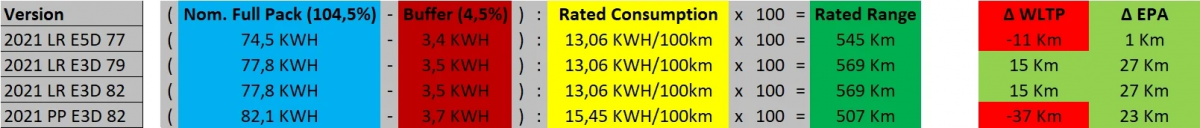

Je lisais pas mal de choses sur TMC, et ce récap peut être utile :
En gros pour moi c'est clair : une 2021 non performance, niveau batterie est quasi en tous points pire qu'une ancienne.

Dans ton tableau @bobjouy la deuxième ligne n'est pas valable en Europe puisque la batterie E5D 79 est bridée à 75kWh
https://insideevs.com/news/453616/tesla-model-3-82-kwh/?utm_source=RSS&utm_medium=referral&utm_campaign=RSS-all-articles
pourtant les homologation allemande parle bien de batterie 82kwh pour les LR...
Une chose m'étonne, j'ai lu ici que le kilométrage à 100% sur les 2021 était de 540 km environ, donc je trouve les évolutions par rapport au WLTP et à l'EPA bien faibles.
Est-ce que tu en sais plus ?
Oui après ce tableau était pendant la phase d analyse des capacités des batteries, l auteur est Eivissa, l original est sur le forum Allemand.
Typiquement on ne voit pas encore le plafonnement de la capacité de l E3D à ~75kWh en Europe.
https://tff-forum.de/t/uebersicht-2021-lr-p-batteriekapazitaet-fahrzeugschein/87036/2879?u=fredmt
