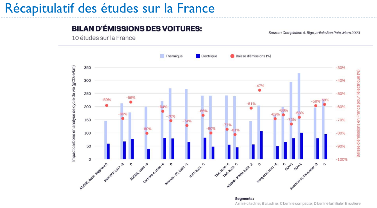

Ici A. Bigo (il fait référence dans la communauté scientifique sur ces questions) compile les résultats de plusieurs études pour la France :
