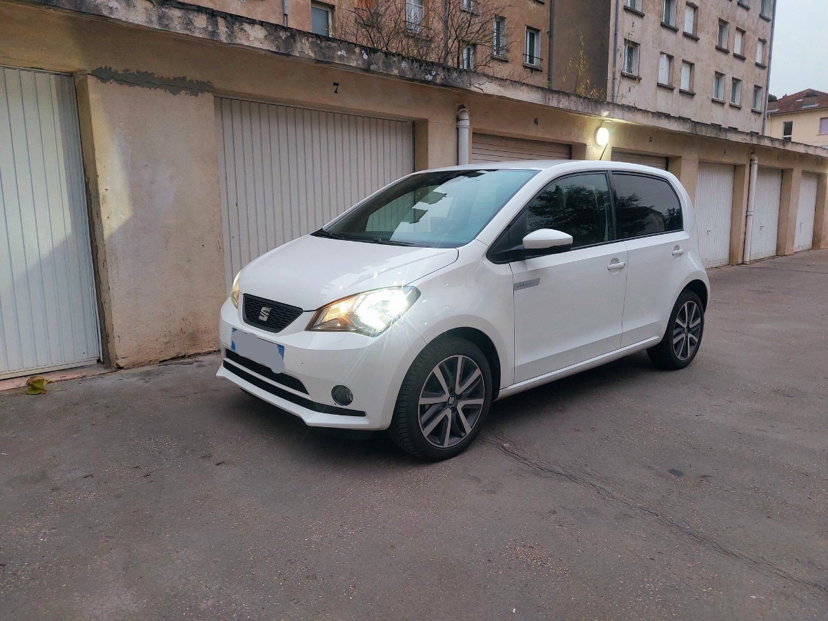

Aussi, notre  MII est équipée depuis octobre 2022 (voir photos sur ce post) - et aucun problème à constater.

Finalement en raison des problèmes d'encombrement et de cache poussière
(voir mes messages précédents), j'ai remplacé
les Philips ULTINON Pro 6000 BOOST H4
par des LED H4 Philips ULTINON Pro 6000 BOOST Gen2 Homologuées.
Même encombrement que les H4 halogènes.
Plus de problème avec le radiateur arrière et le cache poussière.
Nickel  👍🏻

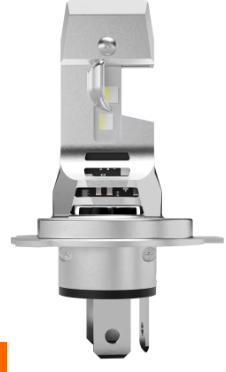

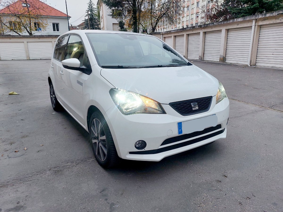

Osram Nightbreaker Smart H4 homologuées sur la Seat Mii. Pas données, mais ça vaut le coup selon moi, pour le gros gain de visibilité sur route non éclairée et accessoirement l'esthétique.

Des difficultés de montage ? car sur l'image le ventilateur dépasse.

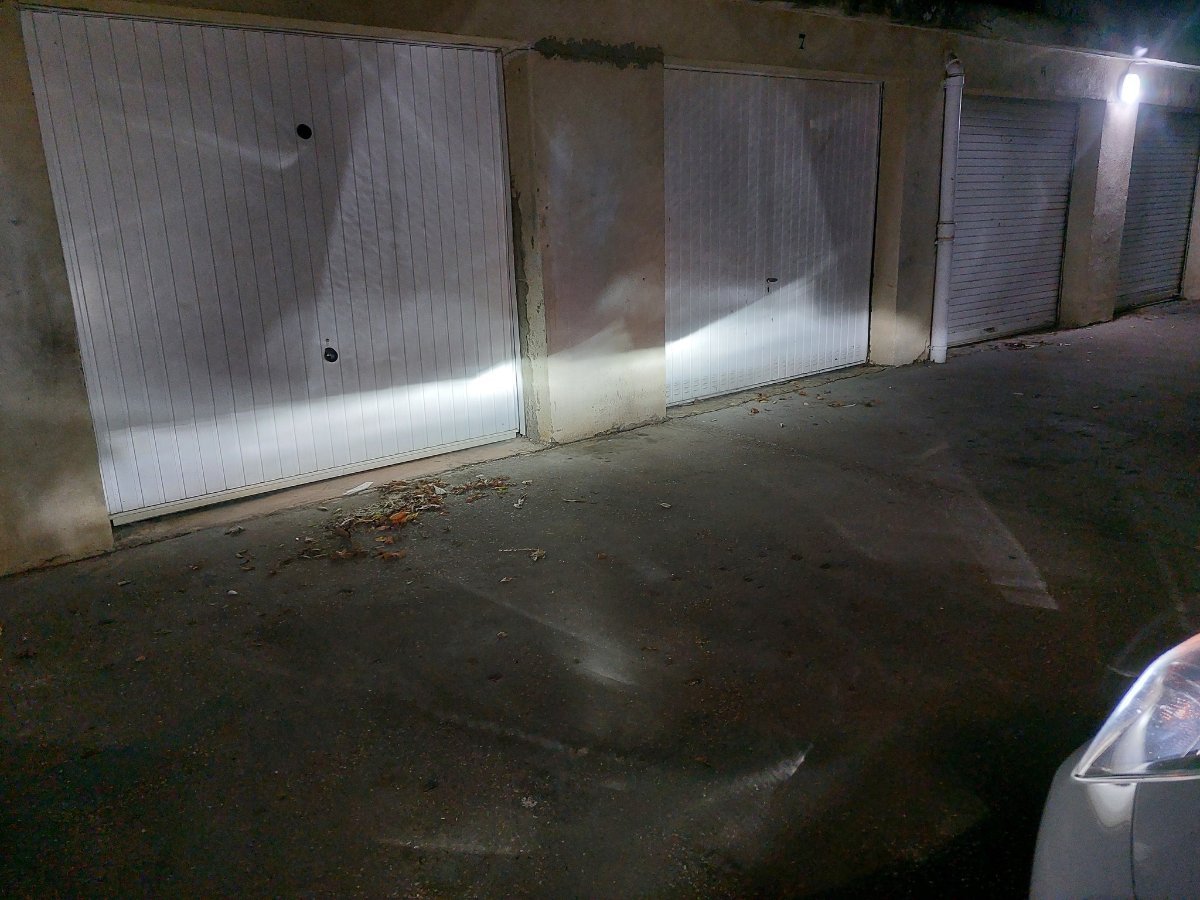

Bon, j'ai craqué, j'ai acheté pour ma Mii des H4 Osram Nightbreaker Speed homologués, chez France Xenon. Cher mais en stock, et livrés rapidement.
Bien que roulant jusqu'à maintenant en Philips  Xtrem Vision, je ne regrette pas. Ne pas négliger de re-régler : l'un des faisceaux s'est retrouvé en bas et l'autre en haut !
Avant, led à gauche, après, et lien "LED.MOV" trois appels de phare qui claquent.
