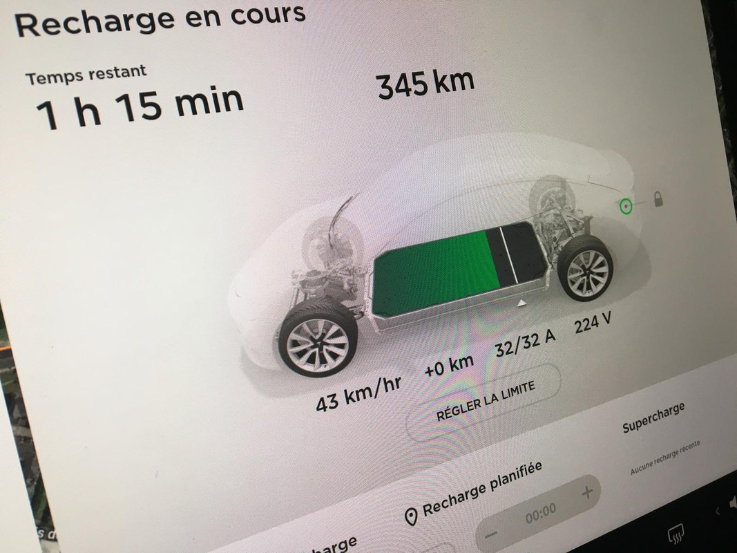

Depuis aujourd'hui j'ai donc une borne avec prise T2 32A Monophasé pour recharger ma voiture :D
Borne-de-recharge-Coproprie-te-Tesla-1.j
Plus de 40 km/h de recharge c'est largement suffisant pour une borne à la maison
Borne-de-recharge-Coproprie-te-Tesla-2.j
J'suis content :-)
il y a 16 minutes, TomaGo a dit :
Peux tu nous dire ce que cela t'a coûté, matériel et main d'oeuvre ? Merci d'avance

Cela prouve encore que l’on charge bien à 32A en monophasé avec un T2/T2.
@Syed , J'en ai eu pour 860€ 20m de câble environ (10mm2) + compteur + borne + main d'oeuvre + système de délestage pour gérer plusieurs recharges en même temps entre voisins. En fait il y en a pour plus cher (1700 je crois) mais le reste est pris en charge par l'ademe.
@Samsaggace, merci, je suis ravi de mon installation et des 32A :-) Tout d'un coup la voiture électrique devient beaucoup plus cool et moins stressante.
