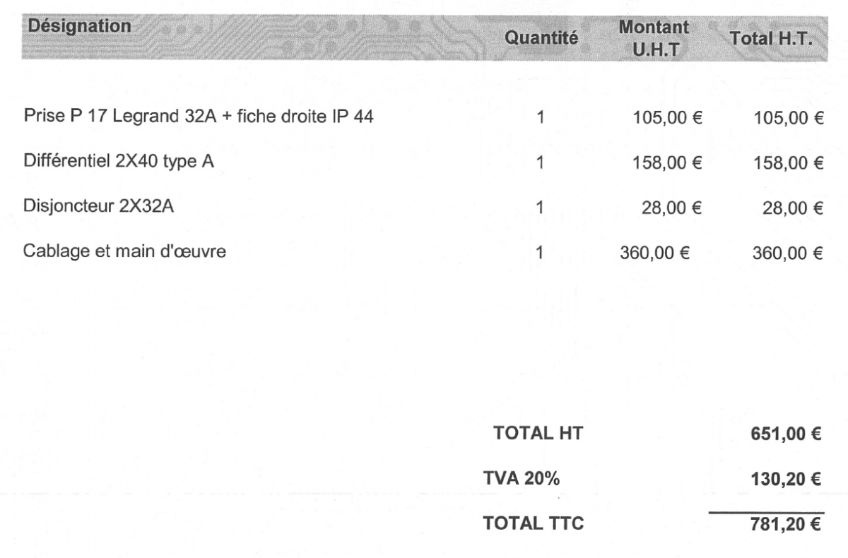

J'ai demandé un devis à un électricien pour l'installation d'une prise P17 32A dans mon garage (j'y connais rien en électricité et comme disait mon grand père, "si tu sais pas, c'est touche pas ça p'tit con!..." 😋), mais ce devis me parait excessif.
Pourriez-vous me donner votre avis svp?
Merci à vous.
il y a 5 minutes, Mevenig a dit :
Ben quoi, ton électricien, lui aussi il veux rouler en TM3 😁

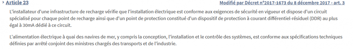

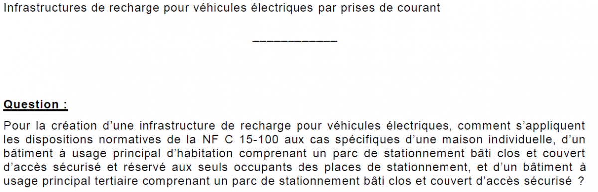

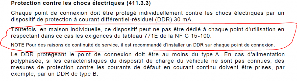

il y a 15 minutes, Eco-electric a dit :
Comment ca "si possible dédié" lui aussi à la green-up? Tu m'interpelles sur pas obligatoire en maison individuelle. ;-)
J'ai tout faux, NFC15-100 pas d'accord avec le décret IRVE 🙄
Coté NFC15-100 j'ai raison : fiche d’interprétation F22 de la NFC15-100
Mais c'est mis à terre par l'article 23 du décret IRVE
Il y un truc dans l'UTE C15-722 a ce sujet mais je ne l'ai pas sous la main. Le décret se basant dessus elle doit dire diff dédié...
Dans tous les cas pour la recharge de VE ce serait une drôle d’économie que de ne pas avoir de diff dédié au risque d'avoir la voiture pas chargée au petit matin à cause de la machine à laver qui déconne.
il y a 25 minutes, Mevenig a dit :
Dire si c'est cher c'est compliqué sans voir l'endroit mais ce qui est certain c'est que cet électricien n'est pas compétent (et sans doute pas assuré)
La Prise P17 n'est pas autorisée en bâtiment d'habitation (et son "2X40", "2X32" est étonnant)

Pour évaluer le devis, tu devrais nous indiquer combien de mètre de câblage, et quel type (6 mm2 ou 10 mm2 plus surement), ce qui influe grandement sur le prix.
Pour ma part, je n'aurai que 10 / 12 mettre entre mon tableau électrique principal et ma prise de charge, mais je préfère partir sur du 10 mm2, avec Interrupteur différentiel typeA 40A et un Disjoncteur 40A. Il y en a pour 150€ de pièces et 50€ d'adaptateur à acheter directement chez Tesla. Le reste c'est de la main d'œuvre ...

Pluzun. Je sais qu'un type A c'est pas donné, mais suffit de se dire qu'on fait passer 7000W sur plusieurs heures à raison de 32A, clairement un 30mA est absolument indispensable si on connait un minimum les règles d'électrisation du corps humain.

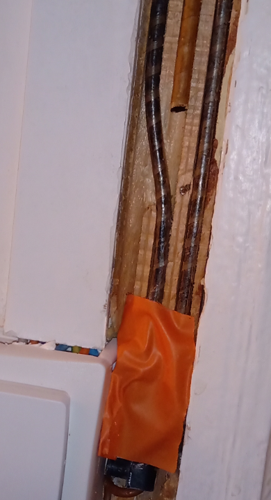

Mon avis est que tant qu'à accepter le travail de guignols comme ça, autant le faire vous même, il n'y aura pas moins de compétence et certainement plus de soin à l'ouvrage.
Exemple de branleurs "professionnels" chez mes beaux parents mardi. Ils étaient là pour refaire l'élec d'un étage qui date des années 60
1) réutilisation d'un câble à isolant papier des années 60 sur un domino (sont là pour virer les vieux câbles notamment
2) câble d'alim 2.5mm² pour tout le 1er étage depuis le sous sol, j'ai compté dessus 18 prises et 9 plafonniers. Le tout protégé par un différentiel 30mA AC qui protège déjà la cuisine et tous les circuits extérieurs
3) câble récupéré on ne sait pas où, avec la gaine arrachée sur plusieurs centimètres, ça part sur les prises d'une buanderie (qui devrait avoir un diff type A)...
4) ceci va être sous un faux plafond en placo or les connections doivent rester accessibles
image.png.3f9db7e722bd5572b7d58b98fe96bac9.pnget tant qu'à laisser un câble à isolant papier, autant en laisser d'autres...
Malheureusement il y a des branleurs partout et le fait que cela fonctionne à leur départ ne fait pas d'eux des héros "qui savent faire simple", ce sont des escrocs et en plus ils sont dangereux.

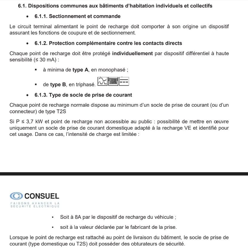

Quelques infos en complément des posts ci-dessus... 😁
Venant du Consuel...
Modifié par Eco-electric
Des personnes habitant en IDF ont fait installer une prise GreenUp / Hager ?
Pour avoir un contact ?
Merci 👍
il y a une heure, Eco-electric a dit :
Merci pour le document synthétique qui reprend les points principaux du décret de 2017 et de la norme 15-722.
Juste un point, j'entendais que la P17 est interdite pour du résidentiel même hors contexte de charge VE, donc même un électricien juste compétent dans son métier se refusera d'en poser dans une maison. Donc bon, pour moi un électricien, IRVE ou pas, qui ose poser du P17 sur un devis, c'est au mieux un incompétent, au pire un escroc.
Désolé de la charge mais fallait que ça sorte.

Il y a 4 heures, po589 a dit :
L'électricien a au moins le mérite de vouloir mettre du bipolaire puisqu'il considère visiblement que son client est un industriel et pas un particulier.
Quelque part, ça a du sens mais :
1/ c'est inutile pour du VE
2/ faut qu'il aille faire un test rapidement chez un ophtalmo s'il confond une maison avec une usine.
