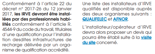

salut je me suis fait conseillé par un membre électricien du forum, et il me conseille de faire poser une prise renforcée à 40 A avec du câble de section adéquat et m'a conseillé l'emplacement ; je suis en villa. Comme je n'ai pas encore la voiture et que je ne ferai presque pas bcp de km en semaine donc je pense que la prise suffira. MAIS je ne trouve pas de IRVE vers chez moi après une recherche google, que des sites qui essaient de récupérer mes infos persos. Notre ami forumeur va se renseigner de son côté mais il n'en connait pas directement. Alors comment trouver un élec irve ?  je suis un peu perdu et j'ai l'impression que bcp posent leur matériel tout seul dans leur maison... Merci de votre aide . la voiture arrive le 25/02 donc j'aimerai pouvoir la charger en sécu. sinon je prendrai un électricien standard...
il y a 54 minutes, elon a dit :
Quel type de prise renforcée permet de monter à 40A ?
Je serais surpris que ce genre de prise soit conforme à la NF C15-100, particulièrement pour la recharge de VE.
Sauf si j'ai raté un épisode :
Charge <3,7kW (16A monophasé max) => prise renforcée schuko (sans nécessité de faire appel à un électricien IRVE)
Charge > 3,7kW (monophasé, triphasé,...) => borne de recharge à demeure avec prise T2S (avec nécessité de faire appel un électricien IRVE)
Modifié par Rikium
Il y a 2 heures, elon a dit :
Site QUALIFELEC...
Une prise renforcée est posée par un electricien non IRVE. Pas besoin de chercher un IRVE pour ça.
Une prise renforcée va jusqu'à 16A... 40A? 🤔
Sinon des sites comme IZI by EDF, Chargeguru, eco-motion... qui font poser des bornes en partenariat avec des Électriciens IRVE locaux.
Ou éventuellement... Proxiserve... 😅
Modifié par Eco-electric
