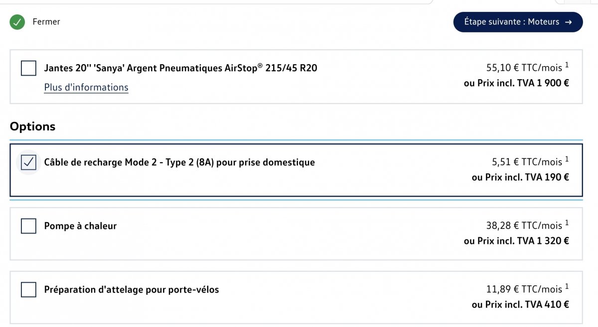

Il y a 19 heures, po589 a dit :
Voilà, comme indiqué dans le décret IRVE
Puisque je dois tirer une nouvelle ligne, autant installer une wallbox directement.
Il y a 19 heures, Rikium a dit :
Pour mon éducation, quels sont les fabricants de VE qui livrent encore des CRO 8A avec leurs véhicules ?
VW (option à 190 € sur ID3) :
494845967_Screenshot_20210508-160439_SamsungInternet.thumb.jpg.e5e66b7e8c0431c66cb89b24a77fb0b4.jpg
https://www.volkswagen.fr/fr/configurateur.html/__app/30270/id-3-city.app?buildabilityStatus-app=buildable&carlineId-app=30270&category-app=private&exteriorId-app=F14+C2A1&interiorId-app=F56+++++XX&modelId-app=E112DC%24MAAUE2K%24GW1PW1P&modelVersion-app=1&modelYear-app=2021&options-app=MLKA71G&salesGroupId-app=30011&trimName-app=ID.3+City
Mercedes (de série sur EQA) :
1569959108_Screenshot_20210508-165957_SamsungInternet.thumb.jpg.3b21f15155e2d5153f91df3f10d1d0ac.jpg
Etc, etc...

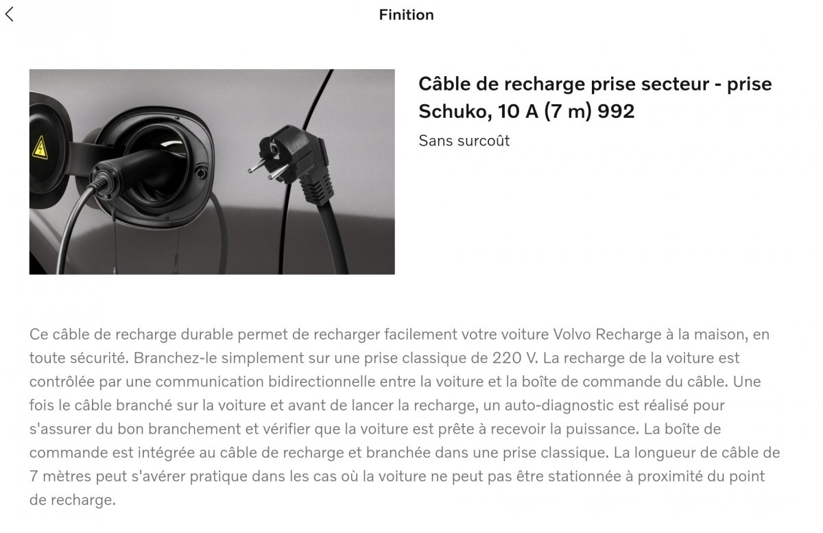

il y a 48 minutes, Pahtath a dit :
à part Renault (et PSA suivant le vent), il n'y pas beaucoup de constructeurs qui respectent la réglementation à 8A. ;-)
Ben.... la plupart des constructeurs (notamment allemands) respecte la loi.
Seul Tesla (sur sa planète) et les coréens livrent des CRO capables de tirer 12A sur une prise rasoir.
EDIT : idem en Suède :
83266528_Screenshot_20210509-100820_SamsungInternet.thumb.jpg.59d2520cf8c46e15a8c003ed3d6256be.jpg
(Dans leur jargon, "sans surcoût", signifie "livré de série" )
https://www.volvocars.com/fr/build/xc40-electric
Modifié par Gégé
