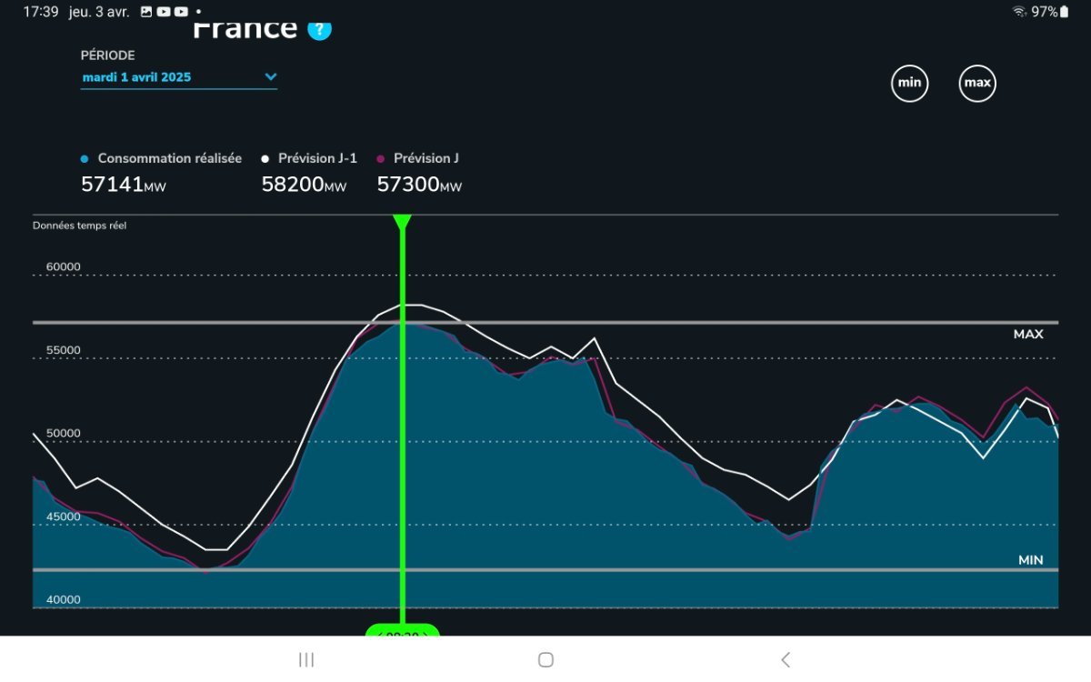

La pointe de consommation du 1er avril 2025 :
1234902716_Screenshot_20250403_173946_SamsungInternet.thumb.jpg.3b5563b721712b0fdb240ee3193c4927.jpg
est à peine supérieure au minimum de consommation de la semaine du 6 janvier :
873265322_Screenshot_20250403_173838_SamsungInternet.thumb.jpg.7a0485e2189365bd64be5639ae5ad522.jpg
Moins de demande d’électricité ET de chaleur : rien d’étonnant à ce que la France brûle moins de gaz ;)

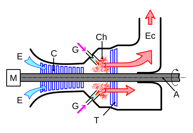

Le 04/04/2025 à 07:17, rv45 a dit :
une centrale combinée est très bien capable de produire de l’eau chaude sans produire de l’électricité, ce n’est absolument pas incompatible.
C’est TOTALEMENT  incompatible.
Contrairement à une centrale nucléaire, une centrale à gaz moderne ne brûle pas du gaz pour chauffer de l’eau qui, ensuite, ferait tourner une turbine à vapeur.
Cette centrale brûle du gaz "G" pour faire tourner un arbre d’entraînement "A".
https://fr.m.wikipedia.org/wiki/Turbine_à_gaz
La chaleur que l’on récupère à l’échappement "Ec" est un sous-produit de l’électricité : la quantité de chaleur récupérée à  l’échappement est directement proportionnelle à la quantité de gaz brûlé.... et à la quantité d’électricité produite.
Si tu fais fonctionner ta turbine "à vide" (sans récupérer l’énergie présente sur l’arbre) elle va très rapidement s’emballer, dépasser son régime maxi... et se désintégrer.

Le 04/04/2025 à 13:52, Gégé a dit :

Ben oui, suffit de lire.
Les centrales qui utilisent exclusivement des turbines à combustion (gaz) "sont habituellement installées dans les industries" (lire : production électrique chez EDF, Engie etc...) ;
Ce sont ces centrales qui te hérissent en brûlant du gaz, même en plein été.
Les centrales qui utilisent des turbines à vapeur, dans tout ou partie de leur fonctionnement, sont "principalement utilisée pour alimenter des systèmes de chauffage ou de production d’eau chaude" ; une "solution technique retenue lorsqu’il s’agit d’utiliser la biomasse pour chauffer des bâtiments ou des établissements publics".
Ces centrales n’ont pas pour objet principal de produire de l’électricité.
Il est fort probable que, hors période de chauffe, leur consommation de gaz soit nulle.

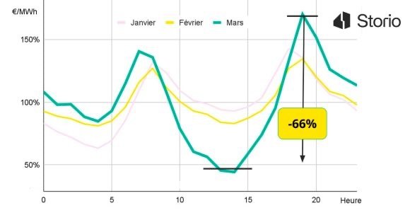

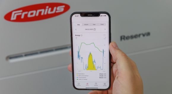

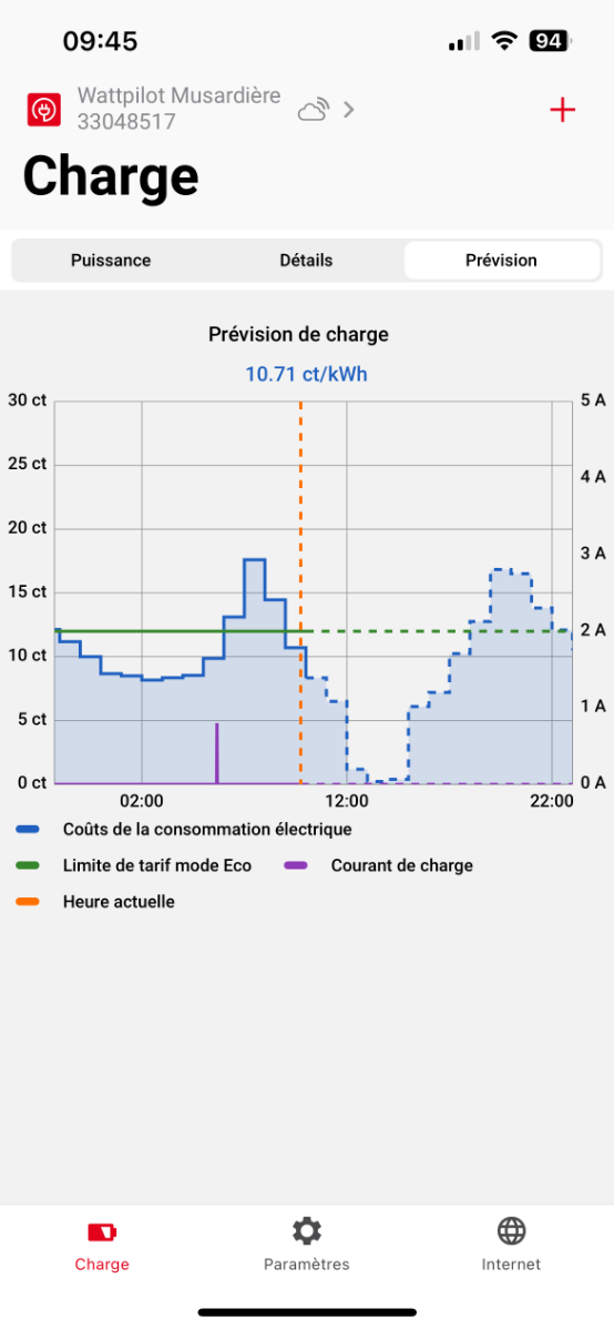

Alors exercice pratique comment participer aux solutions pour faire face aux variations de consommations mais aussi aux variations de productions.
Jusqu’a maintenant on agissait principalement sur les heures creuses la nuit pour le surplus du nucléaire et pour les pics de consommations, on faisait appelle aux hydrauliques et au gaz. Mais on coupait aussi des productions nucléaire et ENR pour préservé la consommation de gaz, c’est délirant!
Demain on va enfin commencer à mettre des heures creuses en journée pour adsorber un peu plus le photovoltaïque à défaut d’avoir des tarifs variables dans la journée et on va stocker sur batteries. Une des solutions qui a un énorme avenir enfin en France. Nos voisins ayant déjà commencer de très grosse unités et le développement domestique avec le photovoltaïque . En France nous commençons à découvrir cette solution au niveau du réseau, mais les solutions domestiques résidentiel et industriel sont absolument gigantesque. En voici donc une petite infographie en France , et le potentiel est énorme mais pourrait faire beaucoup d’ombre au nucléaire alors bien sûr il faut essayer de cacher ce sein que nous sérions voir. Alors commençons pour éradiquer le gaz pour produire notre électricité pour utiliser pleinement notre nucléaire et nos renouvelables.
On serait bien inspiré d’élargir rapidement l’électrification de nos usages pour nous séparer plus rapidement de notre dangereuse dépendance aux hydrocarbures. Les solutions existent déjà au moins pour 75% de nos usages assez facilement.  Le transport et le chauffage et même notre électricité. Alors qu’attendons-nous pour vraiment le faire et économiser 60 milliard d’€ par an.
