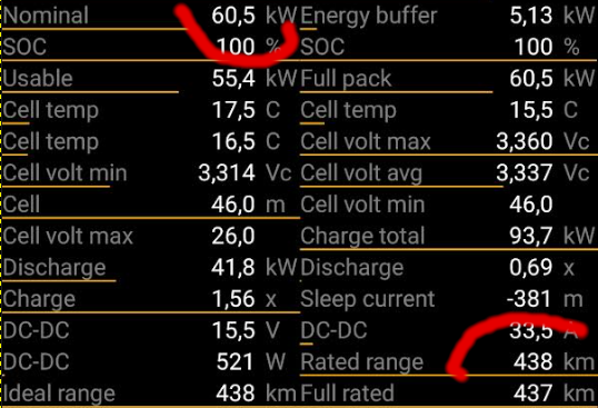

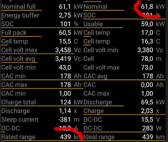

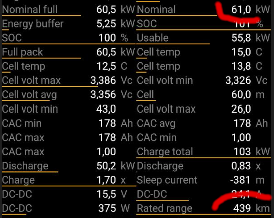

Ce qui m'étonne, c'est de voir les fluctuations de certains. Ma LFP60 (de décembre 2021), n'a jamais indiqué de valeurs fluctuant bizarrement (ou pas), c'est vraiment xxx km tout un mois à chaque 100% et xxx-1 km le mois suivant.

Ma LFP60 est à 100% une ou plusieurs fois par semaine, ça dépend. Parfois, je préchauffe ou pas. Elle roule souvent sur 4 voies bretonnes mais aussi en ville (bouchons rennais au bout de ma 4 voies qui me fait quitter la côte). Il m'arrive de rouler jusqu'à 2-3% de batterie restante, de la laisser 1j ou 2 à 10%, de la laisser brancher ou pas... il m'arrive rouler à des vitesses "autoroutières ++" sur des 100aines de km. En clair, pas de vraie routine si ce n'est cette non routine :D

Le 16/01/2023 à 15:28, mikeulkeul a dit :
Je suppose que via OBD on sort de la data bien + consistante mais pour la maigre utilisation que j'en aurai je n'ai pas prévu cet achat
En réalité c'est le contraire, l'affichage des km à 100% a tendance à atténuer les variations des kWh que donne l'OBD.
Exemples:
60,5 / 438 = 138
61 / 439 = 139
61,8 / 439 =  140
