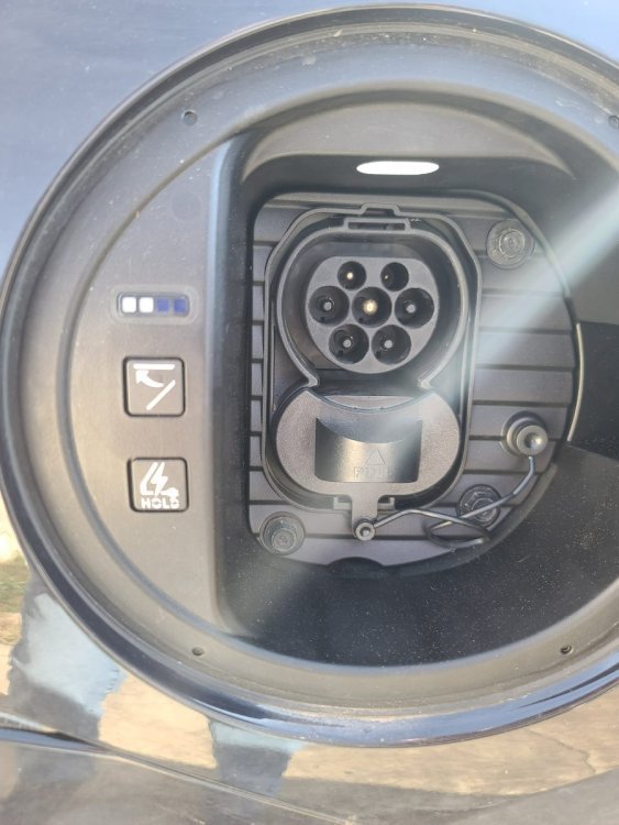

Sur la Ioniq 6, le port de charge est ainsi.
1er bouton - ouverture/fermeture de la trappe
2ème bouton - après un appui de 2/3 secondes, cela permet d'annuler temporairement la programmation de charge. Cela ne fonctionne qu'une fois, au prochain branchement - la programmation sera de nouveau fonctionnelle.
Le 08/10/2025 à 11:18, AlleYhoOp a dit :
Hyundai & Kia (HKMC - Hyundai-Kia Motors Corporation), même combat - si l'un peut le faire alors l'autre aussi ;)
Oui, mais je parlais bien de l'hypothèse de l'impossibilité de faire ça avec un même bouton. Ta photo de la trappe de recharge de la IONIQ 6 (merci pour ça), montre bien que la solution passait par un second bouton.
Peut-être Hyundai a-t-il intégré ça dans les version ultérieures de la IONIQ 5 ? La mienne est de juillet 2021 et je dois donc utiliser la télécommande.
Effectivement, lu un peu trop vite ton message qui parlait bien de coupler les fonctionnalités sur le même bouton physique. Mea Culpa ;)
