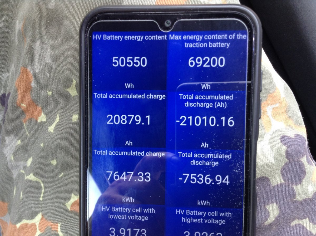

Ça me semble une valeur plus ou moins logique, de mon coté (Cupra Born 77 kW), le garage me prétend ne pas pouvoir relever le SOH (soi-disant que leur système se limite à dire "batterie ok" sans plus), j'ai testé avec un dongle ODB et j'aurais un SOH de 90% après 2 ans et demi (30 mois) et 40.450 km.
Test fait dans des conditions pas idéales au niveau température et sans avoir rechargé la batterie préalablement.
Je n'ai pas de valeur SOH claire mais seulement une indication (max energy content of the traction battery)
EDIT : à priori, sachant que c'est au cours des deux premières années que la perte de SOH serait la plus prononcée, il ne devrait pas y avoir de quoi s'inquiéter 🤞

La méthode me semble bonne, et je confirme les 10% de perte avec cet indicateur , à priori. Avez-vous fait le test à l’usage en vidant la batterie?
