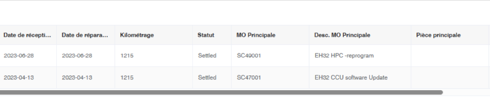

J'ai eu ça en R33, ma 4L ne s'arrêtait pas aux seuils fixés malgré de multiples tentatives.
J'ai pris le taureau par les cornes et suis allé voir ma CC pour faire appliquer sous garantie deux màj modules car ce problème avait été identifié en GB.
Les SC 47001 et SC49001 ont été appliquées comme le montre l'image ci-dessous.
J'ai appris depuis peu qu'il existe un pack correctif de 7 modules pour les X1 (globalement les 4 de 2022), qui règle aussi ce problème. Peut-être êtes-vous concerné ?
1352820787_Capturedecran2024-06-05a19_09_44.thumb.png.97e29e05efe5f996364abe043964bae8.png

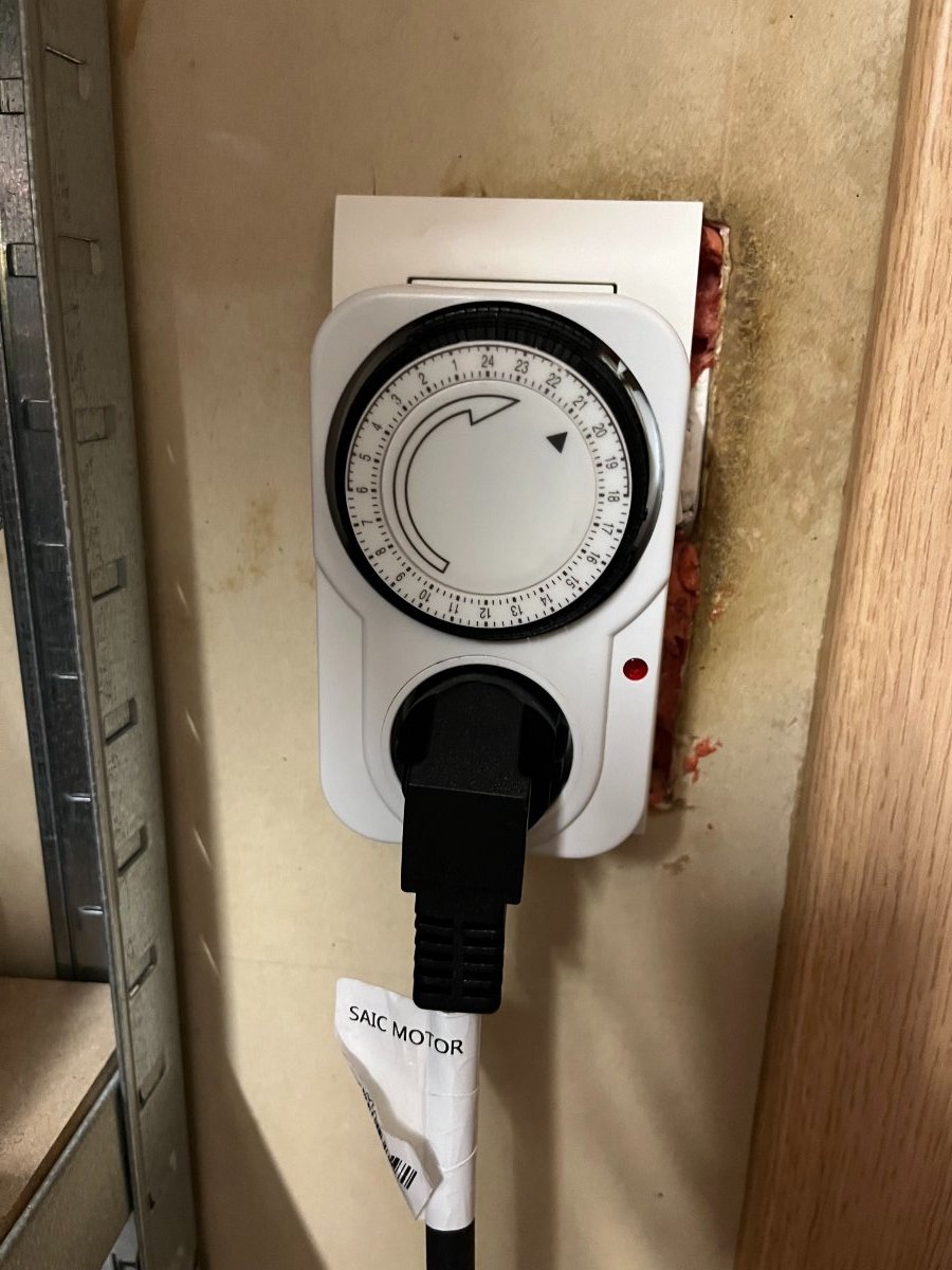

Le 05/06/2024 à 20:10, Pic-Pic a dit :
EDIT 3 : pas d'autre solution
Je te déconseille FORTEMENT cette solution ! cet appareil ne peut absolument pas supporter 16A en continu, et ne possède aucun pouvoir de coupure. Il finira par fondre => donc très dangereux ! ! !
J'en ai vu chez des personnes qui utilisaient cet appareil pour des machines à laver, on a bien des fois friser des incendies.
La solution => cet appareil alimente un contacteur et le contacteur AC2 ou AC3 20A mini  votre prise commandée.
Si tu désires un schéma de raccordement, dis-le-moi, je t'en ferai un en pièce jointe avec le matos qu'il te faut.
Modifié par roro_50

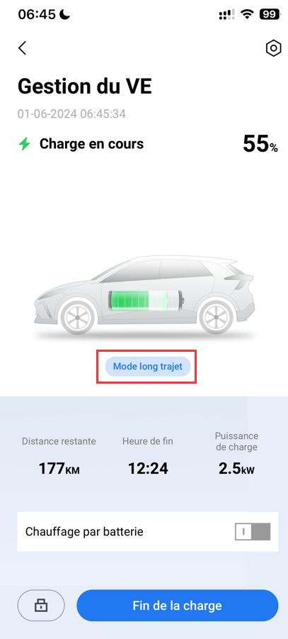

J'ai un MG4L V1 et depuis la dernière mise à jour de l'application iSmart j'ai le meme bug, c'est toujours marqué "Mode long trajet" alors que j'ai une limite à 80%.
Je pense que c'est juste un bug d'affichage.

Tu as un problème, c'est incontestable. Donc va voir un CC pour y remédier ( surement une mise à jour )
Nota : j'espère que tu as enlevé ton interrupteur horaire, car tu me fais peur d'utiliser cela sur un VE.

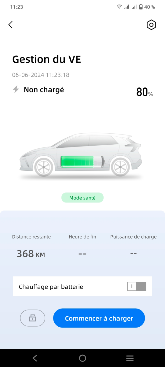

Le 06/06/2024 à 09:30, Pic-Pic a dit :
Quelqu'un peut-il m'envoyer une capture d'écran de cette page sur sa MG en mode santé 80% max de charge ? De préf MG4L v1 ? Apparemment j'ai lu que certains d'entre vous sont en "Mode santé" et moi, elle reste en "Mode long trajet", rien à faire, et si vous regardez bien on voit le trait vert à droite de la batterie à environ 80% de remplissage, elle est bien bloquée sur 80%. Je pense qu'il y a vraiment un problème avec mon système. Est-il possible de le reset ?
merci

Le 06/06/2024 à 10:22, roro_50 a dit :
Re, merci pour ta réponse, oui oui bien sûr je l'ai enlevé (même s'il est 16A et que je charge que en 8A), c'était de la dérision et un moyen de rigoler un peu dans mon malheur, j'ai ce VE depuis 1 semaine et déjà embêté.
merci
Voici la mienne :
Bonjour Pic-Pic,
Voilà ma copie d'écran sur ma comfort v1.
