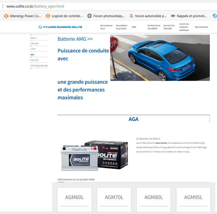

Le 09/04/2025 à 15:49, bi_weiss a dit :
Les batteries AGM ont généralement une durée de vie plus longue que les batteries plomb-acide traditionnelles. Elles peuvent supporter un plus grand nombre de cycles de charge-décharge, ce qui les rend plus durables.
Elles ont aussi un taux de décharge plus élevé. Les batteries AGM peuvent fournir des courants plus élevés sur de courtes périodes.
Vu pour batterie eAGM ,qui serait la batterie spécifique pour les VE
Solite Battery, lauréate du prix Star de la marque sud-coréenne pour la 7e année consécutive
