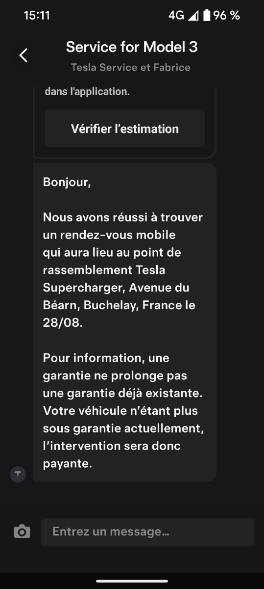

Je suis passé à mon garage préféré de Chambourcy jeudi dernier.....
Le gars ne veut pas entendre que la réparation du problème de recharge a été mal faite ou mal analysée malgré le retour du défaut 3 semaines après...
Et de plus comme cette intervention a été faite sous garantie et que je n'ai pas payé les pièces, et bien pour cette nouvelle intervention, je devrais payer...
C'est formidable le SAV Tesla Chambourcy et peut être Tesla au global....
J'en ai une mais très faible. Pour le moment je recule le rendez vous qui m'a encore été changé de date sans mon avis et impossibilité d'avoir un créneau à 16H15 comme j'ai pu en prendre un il y a qques semaines. Et comme je n'ai pas envie que ça me coute une journée de congés, je vais repousser tant que le défaut ne revient pas.
