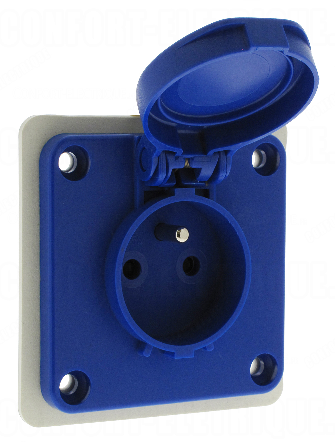

Charger à 16A sur un prise plexo dédier à la recharge c'est tout à fait possible, d'ailleurs je le fait. Mais aussi je sais ce que je fait, je connais les risques et je ne le fait qu'occasionnellement.
Pour des recharges fréquentes, longues, par tout les temps et durant des années.
J'ai préférer une prise P17 mono 16A, car elles sont vraiment conçue pour ce type de traitement et elle ne sont pas plus cher qu'une Plexo.

Et puis dans les entreprises on trouve ce type de prise qui sont plus proche de la green-up que d'une simple plexo:
Mais bon je n'ai fait que donné mon avis selon mon expérience et les recherches qui en découlent.
