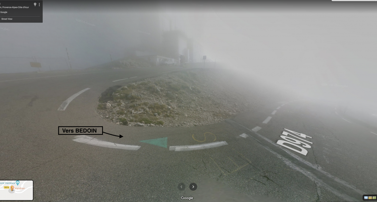

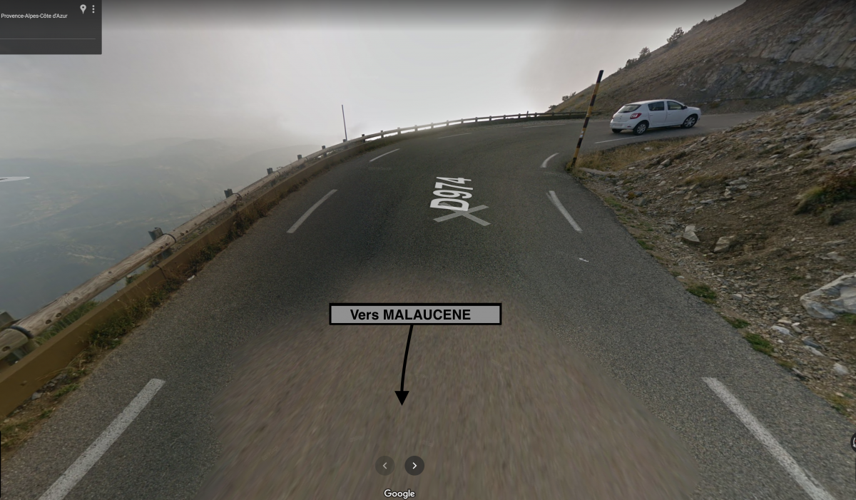

il y a 11 minutes, Fender a dit :
je peux descendre le mont-ventoux au frein moteur avec toutes les voitures thermiques que j'ai eu jusqu'ici (bon, si j'utilise vraiment que le frein moteur, je vais me faire klaxonner un peu) et vaut mieux car en descendant le mont ventoux la plupart des voitures se retrouvent avec le freins en surchauffe et donc un freinage très dégradé, il faut absolument pouvoir compter sur le frein moteur...
En clair tu passes toutes les épingles en descente sans toucher aux freins...😲
Tu ne fais quand même pas toute la descente en seconde pour avoir ce "fameux" frein moteur?
La dernière fois que je suis descendu du chalet Reynard, (avec un diesei 2 litres), arrivé au Bedoin j'ai été contraint de m'arrêter tant les freins sentaient fort, en dégageant une épaisse fumée. Le freinage devenait inefficace. Les jantes étaient brûlantes, même à l'arrière.
