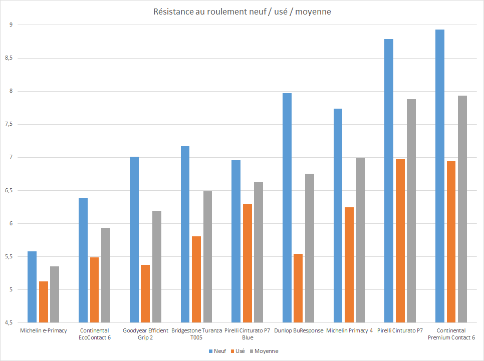

Sur la fiche du e.Primacy sur le site de Michelin tu as les résultats de test de résistance au roulement, tout en bas
https://www.michelin.fr/auto/tyres/michelin-e-primacy
5 Tests de résistance au roulement sur machine réalisés par Applus Idiada, à la demande de Michelin, en Juin (pneu neuf) et Août (rabotage jusqu'à 2mm) 2020, en dimension 205/55 R16 91V, comparant le pneu MICHELIN e.Primacy (neuf : 5.58kg/t & usé : 5.13kg/t) au pneu MICHELIN PRIMACY 4 (neuf : 7.74kg/t & usé : 6.25kg/t) ; BRIDGESTONE TURANZA T005 (neuf : 7.17kg/t & usé : 5.81kg/t) ; CONTINENTAL ECOCONTACT 6 (neuf : 6.39kg/t & usé : 5.49kg/t) ; CONTINENTAL PREMIUM CONTACT 6 (neuf : 8,93kg/t & usé : 6,94kg/t) ; DUNLOP BLURESPONSE (neuf : 7.97kg/t & usé: 5.54kg/t) ; GOODYEAR EFFICIENT GRIP 2 (neuf: 7.01kg/t & usé: 5.38kg/t) ; PIRELLI CINTURATO P7 BLUE (neuf: 6.96kg/t & usé: 6.30kg/t) ; PIRELLI CINTURATO P7 (neuf : 8.79kg/t & usé : 6.97kg/t). Une conduite respectueuse de l'environnement dépend fortement des habitudes de conduite, du véhicule et de la pression des pneumatiques.
J'en ai fait un petit graphique :
Partager ce message
Lien à poster
Partager sur d’autres sites
Le 24/11/2025 à 14:03, Grand-Vince a dit :
C'est pour une monte donnée, sauf que ces valeurs varient pour chaque dimension, à tel point que ça peut les faire changer de classe énergétique.
Mais effectivement j'avais vu cette donnée et je me suis dit qu'ils ont pris leur dimension avec le meilleur RRC comme référence. Du coup c'est la valeur que j'ai considéré dans le calcul (certes arrondi à 5,6 mais ça ne change rien).
L'écart que j'indique peut donc être considéré comme maximal et potentiellement plus faible en réalité.
