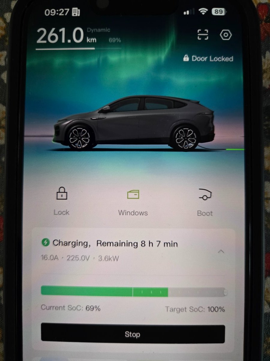

A la lecture des expériences et conseils, j'ai opté pour le chargeur edrive. Je viens de le recevoir et je l'ai testé sur une prise dite renforcée (legrand green up). Par défaut, le boîtier est configuré sur 16A. Une fois branché sur le G6, Cela a fonctionné immédiatement.
Donc bonne expérience de charge lente en toute simplicité.
