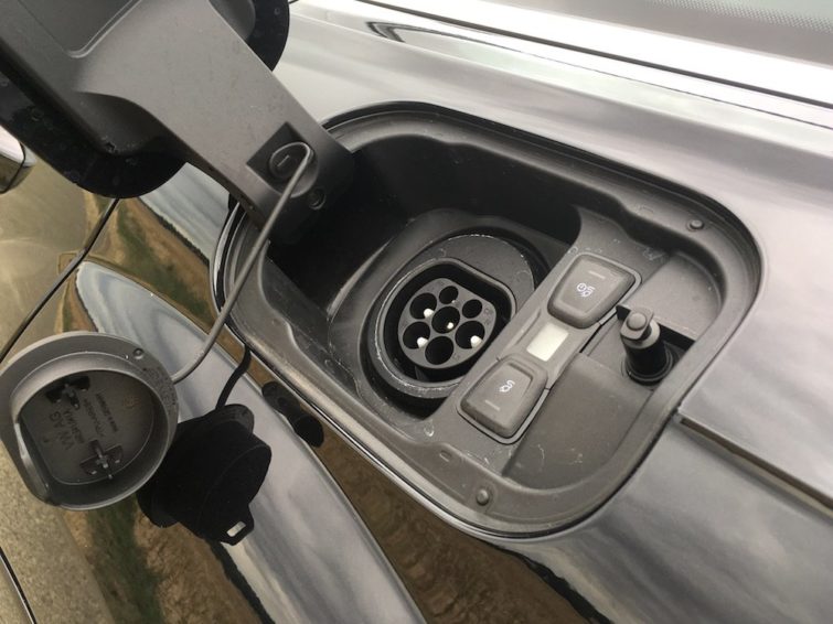

Moi aussi, apres avoir constate que les 3 triplettes ne chargeaient qu’a 16A sur ma borne mono 32A, j’ai regarde la prise T2 de la voiture, et quand j’ai vu qu’elle avait 2 broches de phase, j’ai de suite compris quel était le problème.
Pour info mon ancienne Eup n’avait qu’une broche de phase dans sa prise T2.
C’est surtout votre image qui confirme tout ca officiellement, ou l’avez vous trouvée???
J’ai bien cherche les manuels et je ne l’avait pas encore vue
Serge
Modifié par estrace
En 5 ans d'intérêt du VE les seuls que j'ai vue avec ce système de recharge à 2 chargeur 16A ce sont les triplettes, tout les autres VE qui charge en 7,2kW le font sur une phase à 32A, même ceux qui peuvent aussi charger en triphasé.
Malheureusement ca a l’air correct, j’ai une wallbox mono 32A, j’ai eu une eup ancien modele pendant 6 ans, je suis ingénieur électricien et je n’avait jamais vu non plus ce systeme diphasé sur aucun VE par contre, a ma connaissance, tous les aitres VE chargent a 32A en mono
Pas de bol, je viens juste de vendre ma vieille Eup et d’acheter une neuve mais je chargerais donc toujours a 16A dans ma voiture neuve, adios la charge a 32A promise par VW 😪

Petite découverte
Prise Audi Q7 e-tron
Mercedes EQC
