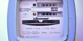

C'est surtout pour un question de clarté, exemple l'unité "A" c'est Ampère et "a" c'est are.
Quand on parle de nos VE dire kWh correspond mieux à ce qui est repris sur les compteurs électriques.
