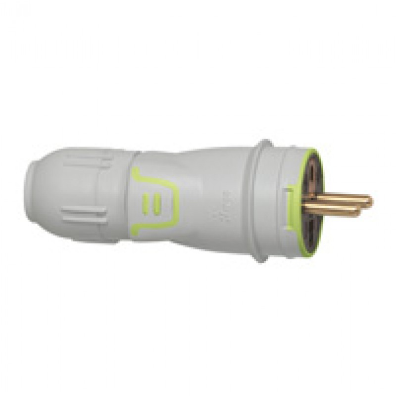

Elle date de quand, ta c0 ?
En France, elles sont livrées avec un cro 8/14 A depuis quelques années, et le chargeur interne est limité à 16 A.
Le cro d'origine passe sur 14 A s'il est branché sur une prise Green up.
Si ton cro est comme ça, une green up suffit pour chez toi.

Bonjour bienvenue.
Le CRO ne rechargera qu'a 8A sur une prise domestique, mais si celui-ci dispose d'une fiche Green-up,
il chargera à 14 ampère sur une prise Green-up.
http://eco-motion.fr/prises-de-recharge/432-legrand-green-up-leg090476-32-kw.html
Sur une borne T2 la Czéro charge à 16A avec un câble T1-T2 mono 16A
