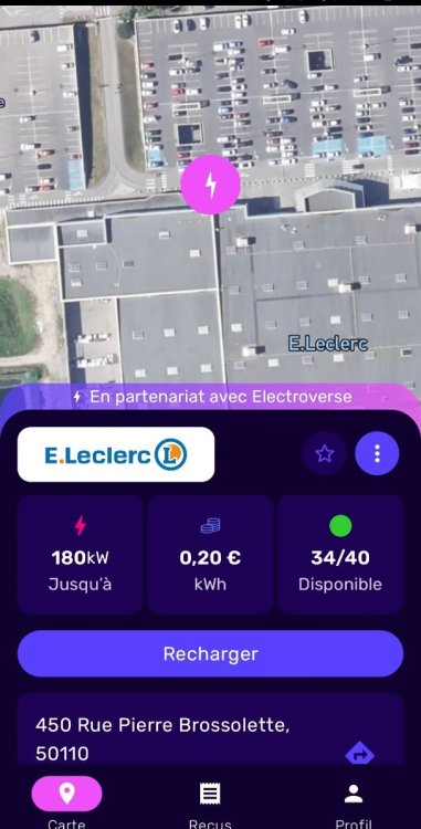

Il y a egalement les Leclerc avec Electroverse, 0.20 le kwh.
Il y en a pour l instant pas beaucoup c'est en cours de deploiement , mais ca vaut le coup si c est sur le trajet ou a proximité de la maison pour les charges rapide.
Je viens de demander la carte Electroverse
On verra à l'usage
