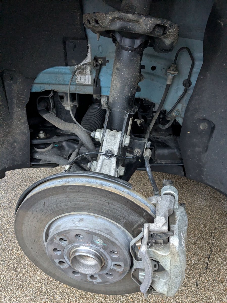

Quand le chef d'atelier m'a montré les pièces à remplacer lors de la commande, sur son ordi c'était un ensemble moyeu + roulement. Et effectivement, je confirme que le moyeu est neuf, car il est tout brillant (par rapport à la rouille de surface qui l'avait rapidement envahi).
Le porte-moyeu est lui toujours d'origine, ainsi que le disque de frein.
