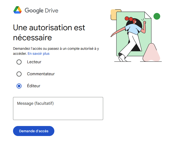

Le 14/04/2026 à 06:48, Didier_ a dit :
Accès protégé
Merci pour l'info mais comme je n'ai pas Google Drive, je ne vois pas comment ta demande d'accès va fonctionner ;-)
Le 14/04/2026 à 17:12, Kadargo a dit :
Mon post s'adressait à @Momodo
Le 15/04/2026 à 08:19, Momodo a dit :
Et là,  ça marche?
 Oui ça fonctionne. 👍
Quant à l'identification du bruit, même sur mon PC, le volume de ton fichier audio est trop faible pour que je distingue autre chose que le bruit du clignotant.
