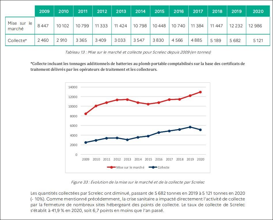

Données de la collecte en France :
source ICI
Un réglement européen imposerait un taux de recyclage des piles et accumulateurs de 73% en 2030. Ce réglement intègre toutes les piles de petits formats, c'est à dire pas les batteries de tractions des véhicules au delà des VAE et trottinettes.
Prévision 2024 -> 2032 du marché mondial de la pile bouton
Lithium_Button_Cell_Batteries_Market_1.w
Je ne n'ai pas trouvé de chiffre de taux de recyclage au niveau mondial.
Mais quand je vois la complexité du recyclage avec un passage nécessaire à la déchetterie, alors que nous sommes un pays occidental avec des filières de recyclages importantes je n'espère pas grand chose au niveau mondial.

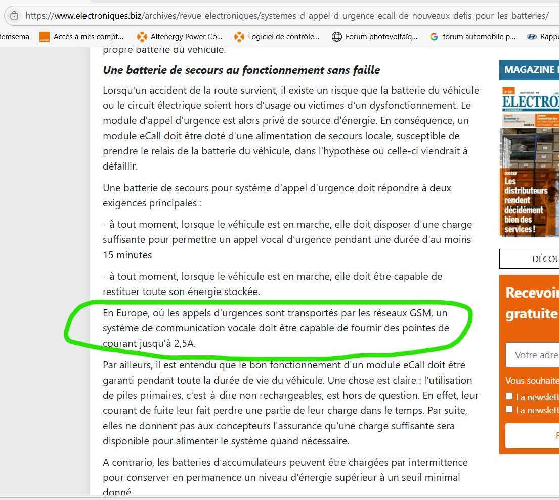

Pour revenir au sujet, un autre intérêt technique de la batterie 12V est de pouvoir continuer à alimenter des systèmes essentiels en cas d'accident, après déclenchement du fusible pyrotechnique qui isole la batterie HT. (Appel automatique des services d'urgence, éclairage, etc.)
L'appel d'urgence est muni de sa propre source d'alimentation, mais est ce qu'il utilise aussi la 12V ? Bonne question.
Le 23/07/2025 à 17:49, Duvid a dit :
Ce système doit être indépendant du reste du véhicule pour une raison de sécurité, du coup il est alimenté par une pile lithium, en tout cas chez Stellantis..

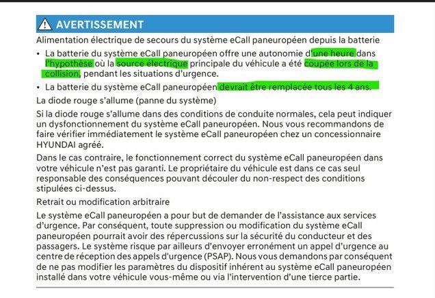

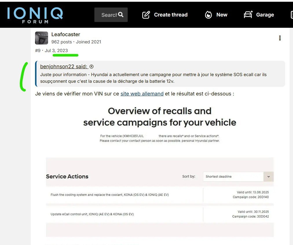

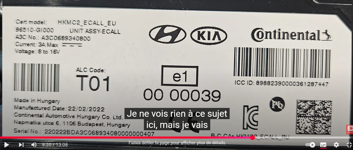

Bonjour,
Elements de réponse :
Le système e call utilise la batterie 12 V pour son fonctionnement normal ,et batterie secours si panne alimentation :
Mais çà peut être aussi la cause de la  décharge pour la batterie 12V:
Et la raison probable , la conso du système , qui tire en permanence sur la 12 V:
 Le détail de la batterie secours sur Ioniq 5:
