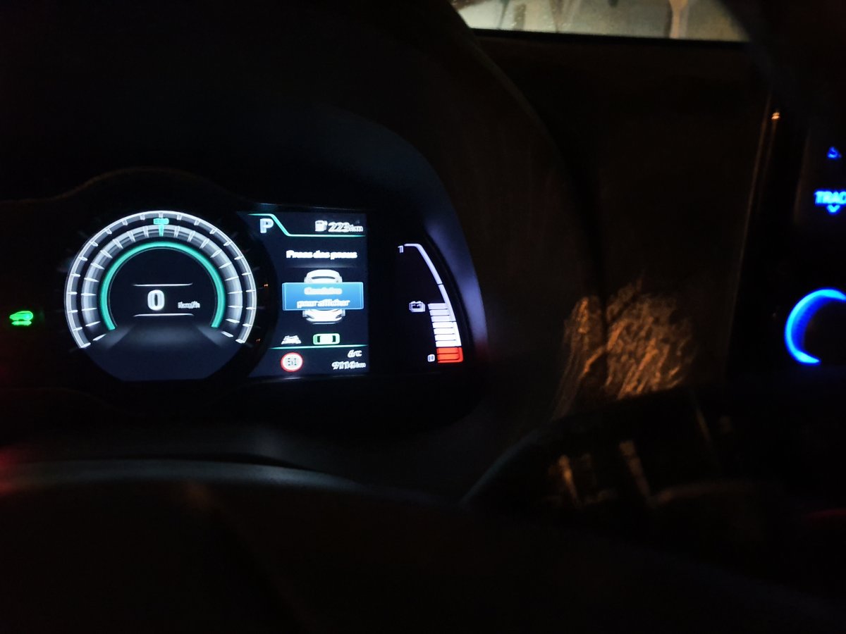

On a eu le soucis deux fois avec le message en objet avec une destination programmée au GPS.
Alors qu il y a largement assez de batterie pour arriver
Avez vous déjà rencontré ce bug ?
On ne sait pas si c est lié,  l alerte autonomie insuffisante est apparue juste après avoir enclenché un siège chauffant en position maxi.
Flo.
  • Auteur
Ca a recommencé ce soir....sans aucune explications.
Une fois l itinéraire rentré du coup pour faire 45kms, il reste 223kms et il nous affiche qu il ira pas a destination....????
Antares ou les autres ; en utilisant le gps avez vous eu ces messages inutiles et ne rassurant pas les passagers surtout n y connaissant rien en électrique une fois de plus ils trouvent des arguments........
Désolé pour la qualité des photos j ai fait ça en vitesse.

Il y a 17 heures, Flo21 a dit :
