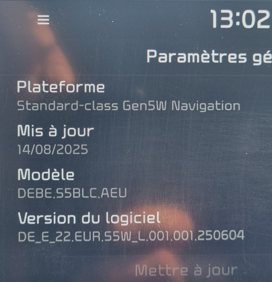

Oui, j'ai toutes les mises à jour par OTA.
- J'ai eu la 250226 en juillet (début du problème)
- J'ai eu la 250604 le 14 août (fin du problème)
J'ai bien un 2021 (MY22), nouveau logo, celle de la photo de profil.
Effectivement, je pense que, si c'est comme pour le mises à jour système des téléphones, les mises à jour des voitures doivent se faire par vagues.
