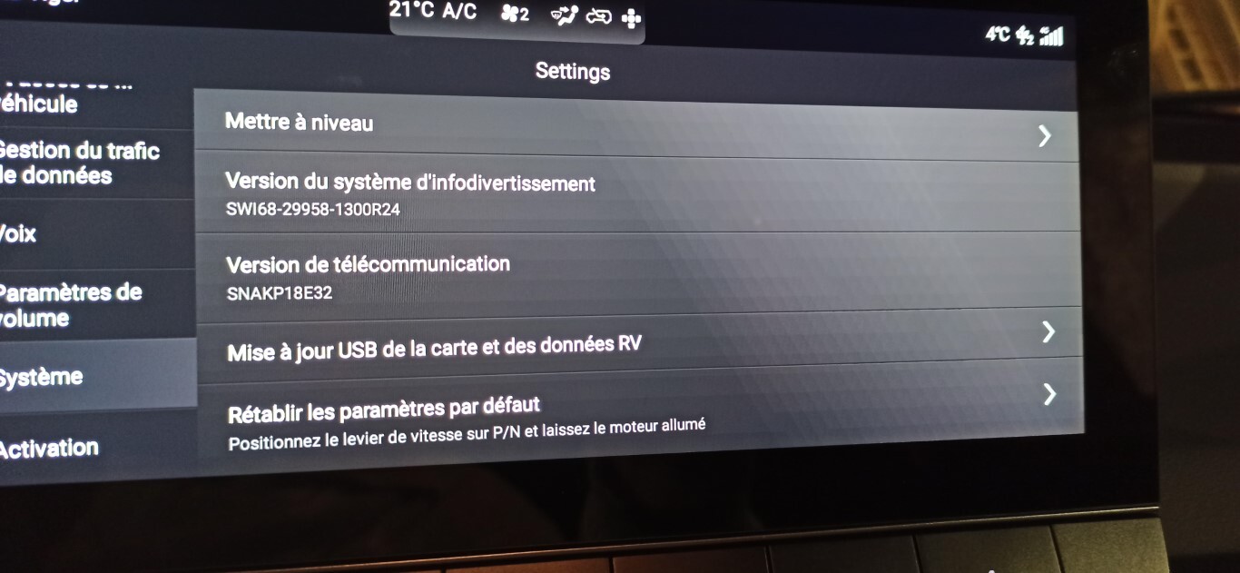

Ma voiture a, selon le garage qui la réparée pour la fuite d'huile,  bénéficié de la mise à jour du line assist.
D'après le chef d'atelier, ça améliore grandement la souplesse du dispositif.
Voiture récupérée, toujours aussi violent et elle continue à mettre des coups de volants aléatoires sur départementale.
Version du logiciel : aucun changement, c'est toujours la même ... donc pour moi aucune MAJ n'a été faite.

Les anglois sont passés à la version R30 sur les trophy (luxury).
Je suis toujours à la R24
Et version R13 pour les standard
Anglois :
1665407292690-png.11709
François :
