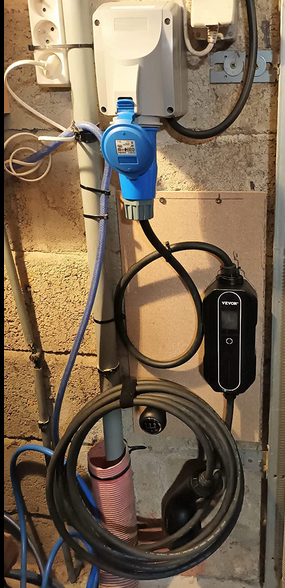

@sim_vtu as une photo de ton CRO car Opel ne fournissait pas au départ le même que la e208 ?

Oui, c’est le chargeur noir gainé de caoutchouc « Stellantis ». J'ai viré le caoutchouc et installé en fixe comme premier chargeur. Il a le mérite de ne quasiment rien consommer une fois en veille (0.3 watt).
J'ai un VEVOR 32A en second chargeur également installé en fixe.
image.png.cf6f3879442f3fbb4280b49d5153a72c.pngimage.png.8850113f23491c152817139b26f43f3e.png

Merci pour ton retour, donc une wallbox (32A) sera toujours plus efficiente comme solution de recharge à la maison.

Oui, mais à comparer avec le surcoût d'investissement dans le chargeur 32A (et son installation) plus le surcoût d'abonnement électrique (si on n'est pas en 9kVA). Le surcoût par les pertes de la recharge 16A  d'une batterie vide en tarif de base c'est 1€.
Perso, j'ai mis en place et j'utilise la recharge 32A quand le CRO 16A ne suffira pas à remplir la batterie à 100% durant les 8 heures creuses (je suis en tempo).
