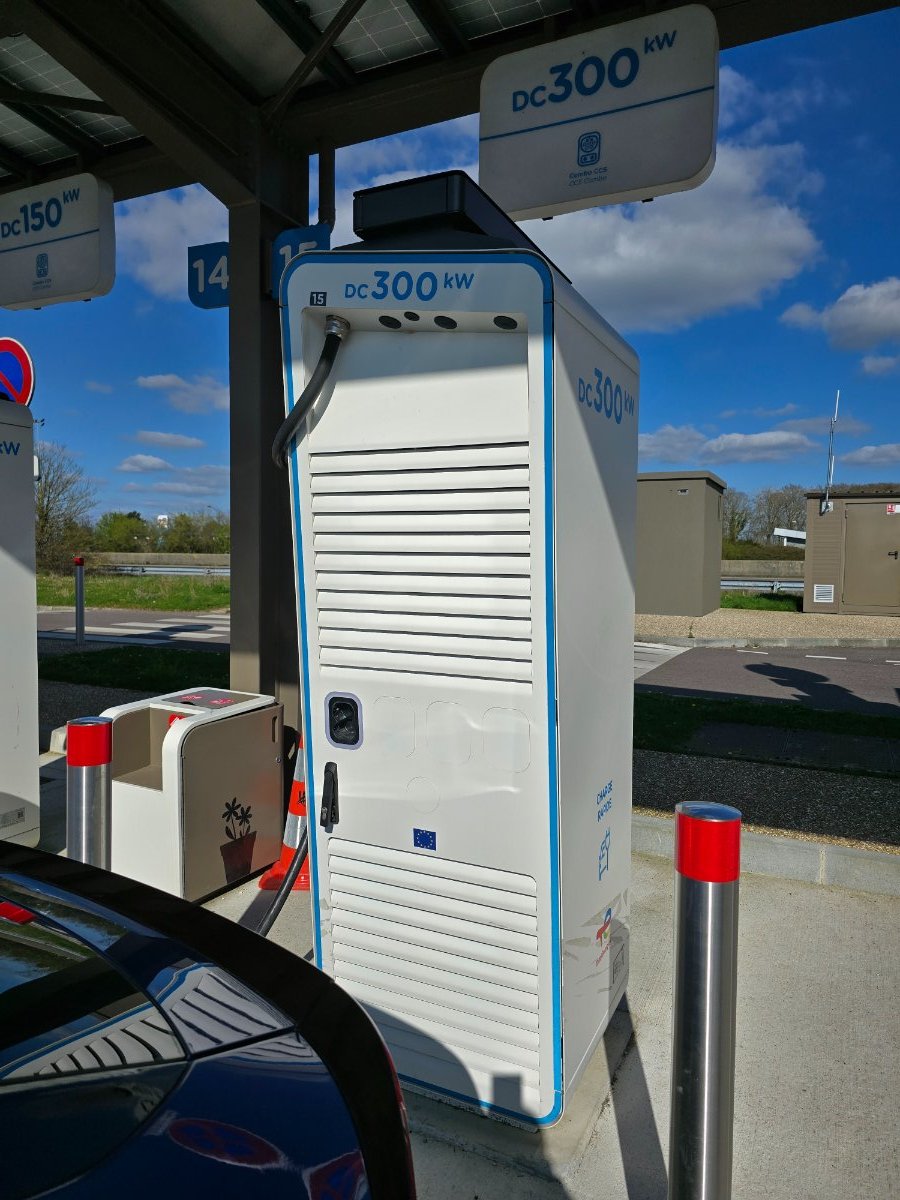

C'était sur des hypercharger Alpitronic20250326_152647.thumb.jpg.898952b482fcc70605db0757e7f71214.jpg HYC_300
