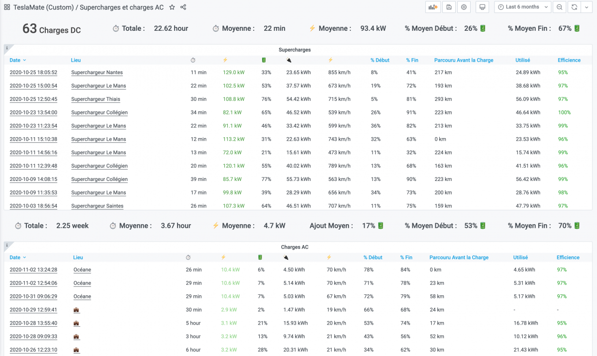

Je suis en train de faire ça, pour ceux que ça intéresse :
En gros je filtre si c'est plus de 12 kW en moyenne, je considère comme une charge DC.
  • Auteur
Pour que soit compatible pour le dark mode et pour le mode normal, j'ai mis deux fichiers.
Si quelqu'un sait comment ne pas mettre de threshold et du coup d'avoir des couleurs normales pour les panels "stats", je suis preneur.
Alors en haut, que les charges DC, en bas, que les AC avec ce filtre :
Comme les charges de 2 minutes juste pour remettre au bon pourcentage ne faussent pas les stats.
Et bien sûr on peut filtrer par geofence :

Il y a 3 heures, bobjouy a dit :
En mode sombre le "X Charges DC" n'est pas visible en l'état. Peut être mal sauvegardé avant export ?
Du coup j'ai un petit soucis... j'ai des charges à domicile de 12.3-12.6 kW de 1-3 minutes qui viennent s'ajouter au tableau DC.
Il faudrait du coup peut être appliquer un filtre de temps sur les charges DC également (et/ou puissance) ? Mais du coup tu risques de rater potentiellement de vraies supercharges qui sont interrompues manuellement en moins de 5min quand on pense être sur une borne qui a un soucis et qu'on bascule sur une autre ?

Il y a 14 heures, J0kers a dit :
Tu pourrais mettre 13 kW dans ce cas. J'avais mis 12 en pensant que ça suffirait mais si certains ont 245 V par exemple ça peut dépasser. Avec 13 on est sûr.
Je referai ça demain 😴
EDIT : avec 13 kW, j'avais une supercharge de 94 à 96 % qui traînait dans les AC, avec 12,6 kW de moyenne... Du coup pour moi j'ai mis 12,5 kW en limite. Mais bon, il faudrait que chacun la mette en variable en fait pour faire bien.

  • Auteur
Ok @J0kers ça m'aura pris une partie de la journée, mais c'est bon.
J'ai filtré sur le nombre de phases, donc comme ça il n'est pas possible d'avoir des faux positifs ni faux négatifs.
et en dark mode :
Ac et SuC DARK.txt AC et SuC.txt
