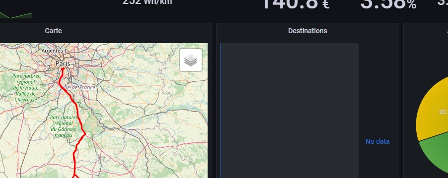

Petite question pour une install Teslamate sur VM Freebox :
Je n'ai plus ou presque de destinations depuis octobre ??? Une idée ? (update à jour).
Et le Mileage de Teslamate qui fait des steps.... ?
