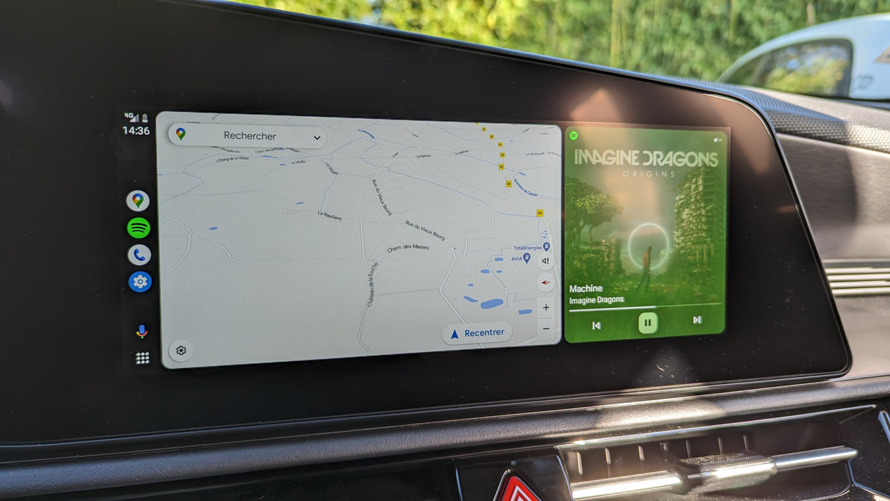

Ce qui m'étonne, c'est que j'arrive à avoir Android Auto en plein écran dans certains cas. Du coup, pourquoi ce serait Kia qui serait en cause ?1626482784_Screenshot2023-01-14at21_43_24.thumb.png.247d6bf1ccfcbbca5cb76adeddf8a709.png

Bizarre cet affichage non ?

Ça y est, cela marche aussi sur le mien mais il faut désactiver la fe auxiliaire sur l'écran d'Android Auto dans Param. protection téléphone
