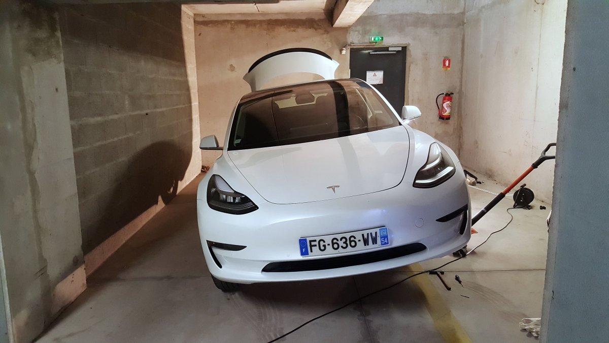

il y a une heure, STSUKX a dit :
@bobjouy
T’as encore de la marge pour lever ou t’es en fin de course là ?
Encore de la marge.
De toutes façons en levant par l'arrière on a facilement les deux roues qui se lèvent.

Parce que si tu regardes mes photos :
si je lève l'arrière disons jusqu'à temps que l'avant soit levé de 5cm, si je mets une chandelle devant et que j'enlève le cric, l'arrière va toucher par terre, donc l'intérêt de la chandelle est où ? Ou alors tu crois si le cric se barre mais que la roue arrière est enlevée, la chandelle va permettre à ce que le disque ne touche pas par terre ?

Vu ce que ça donne avec mes photos, je pense qu'il faudrait énormément lever le cric, pour que l'avant soit assez haut pour mettre une chandelle assez haute pour permettre à l'arrière de ne plus toucher.
Genre lever au cric l'arrière à 55 cm pour que le devant soit à 30 cm, mettre une chandelle à 30 cm à l'avant, pour que l'arrière soit juste en lévitation.
Au final si j'ai besoin de faire une rotation, je prendrai une 5e roue, et m'en servirai pour ne jamais avoir 2 roues du même côté enlevées en même temps.
Je lève l'avant, change de roue pour ma 5e roue, ensuite je lève l'arrière, met celle de devant, je relève l'avant, je mets celle de derrière, et pareil côté gauche.
Plus simple que de s'arranger pour lever entièrement le côté.

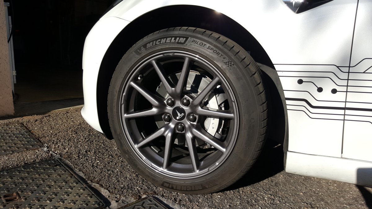

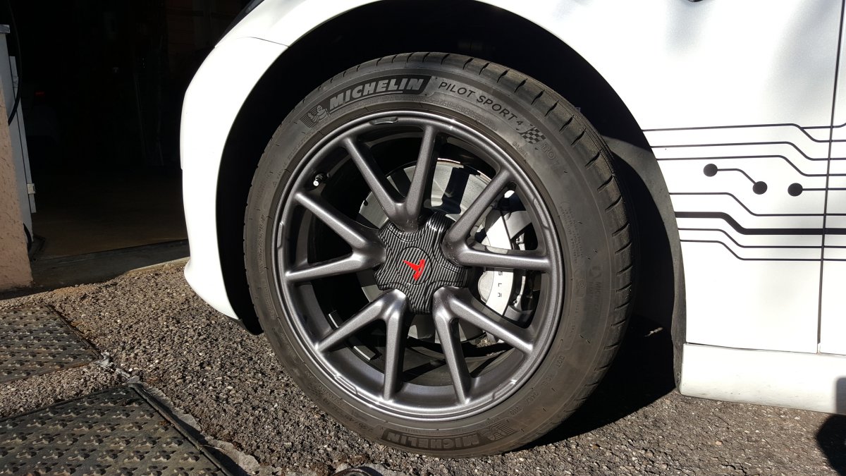

J'hésite toujours d’investir dans des (belle) jantes, en attendant je cache la misère avec des petits caches.
reçu d'AliExpress
Lien AliExpress
Le rendu est bon j'ai hésité avec la version mate, qui me semblait un peu trop terne.Dommage que l'on n’ait pas le choix de la couleur du logo.
Je doute que ça ait une très grande longévité.
Je trouve le changement sympa. Je vais les garder un moment. Ce qui est bien avec ces gadgets, ce n’est pas cher et on peut les changer facilement.

Le lien n’est pas bon, c’est un lien vers ta commande. Pas trop fan du faux effet carbone mais si ça existe en d’autres couleurs pourquoi pas
Merci, Le lien est corrigé.
Moi non plus je n'aime pas trop le faux carbone, mais pour 20 € c'est sympa.

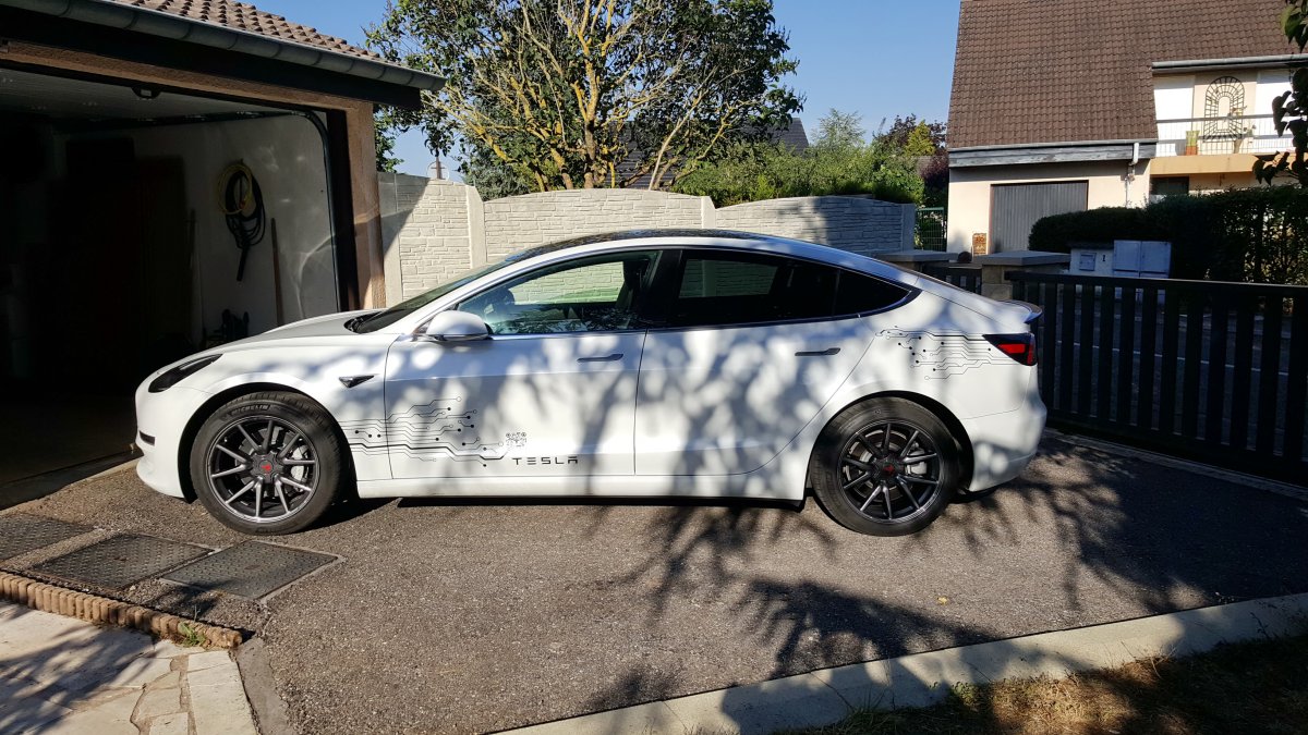

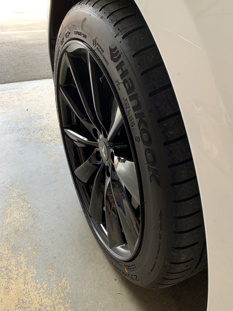

Voilà je me suis lancé.
Jantes turbine X noir gloss en 19". Prix 928€ HT avec les capteurs TPMS et un traitement de protection des jantes (mais dont 300€ de frais de port !). Les jantes/capteurs/traitement ne reviennent vraiment à rien dans l’absolue car il y avait une promo sur les Turbin X en 19 (120 euros HT par jante pour des lightweight !).
Elle sont arrivées, montées, apprêtées, dressing des pneus effectué, plus qu’à dévorer le bitume.
Futur test à venir dès que le temps le permettra (dans tous les sens du terme) 🤗
La seule chose que je peux dire pour l’instant, c’est que le noir gloss avec le blanc, ça envoie 😉
