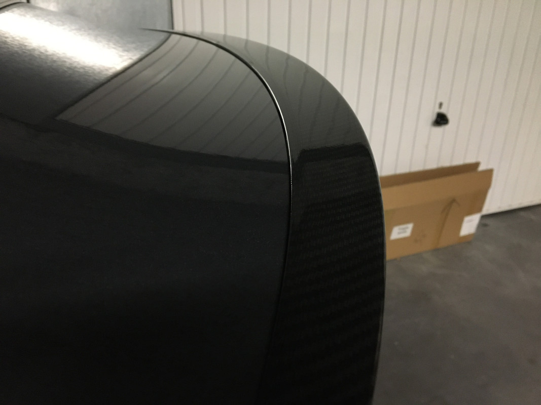

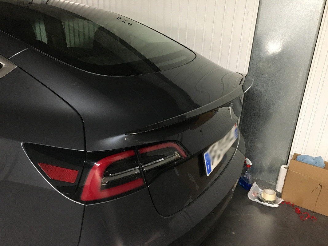

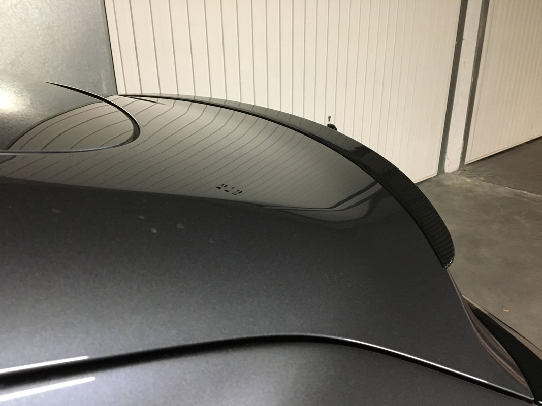

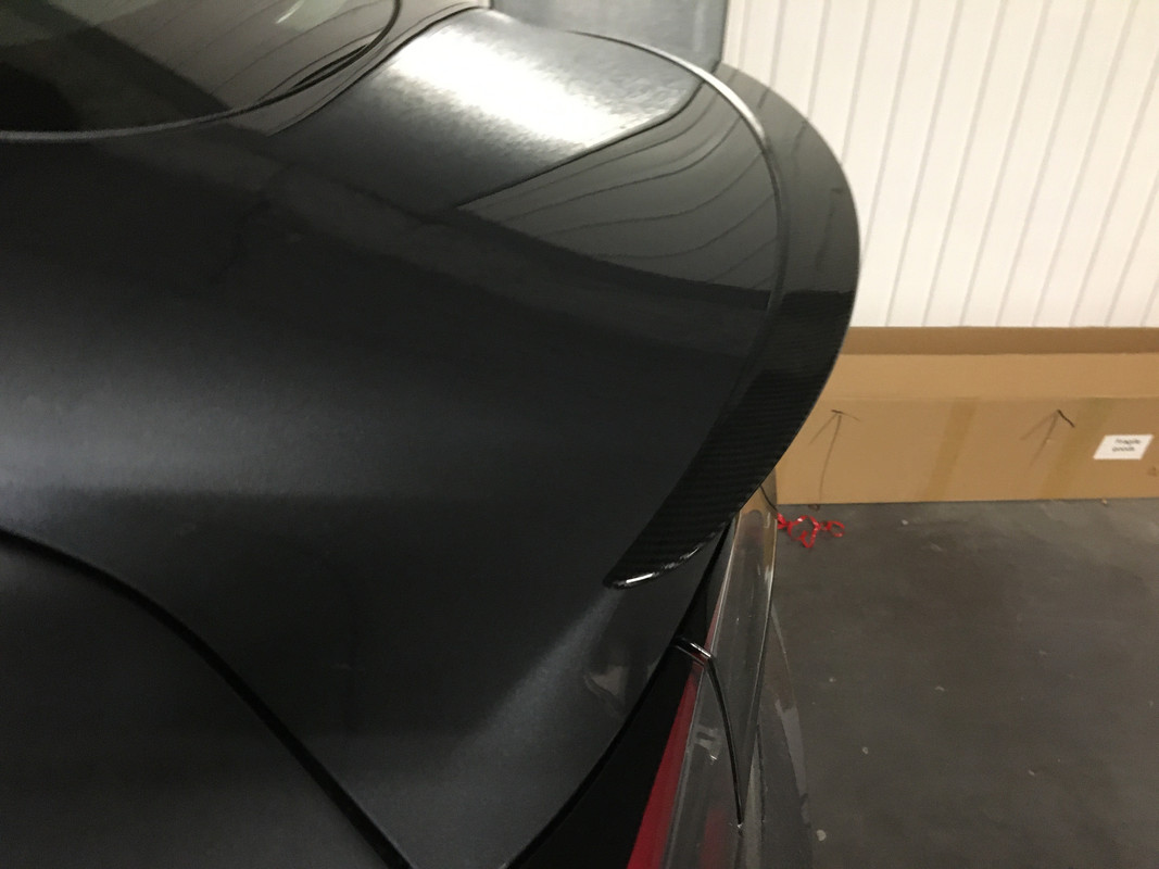

J'ai enfin installé mon Spoiler acheté ici : http://s.click.aliexpress.com/e/LmhCIPG8
Il s'adapte parfaitement et semble être bien collé.

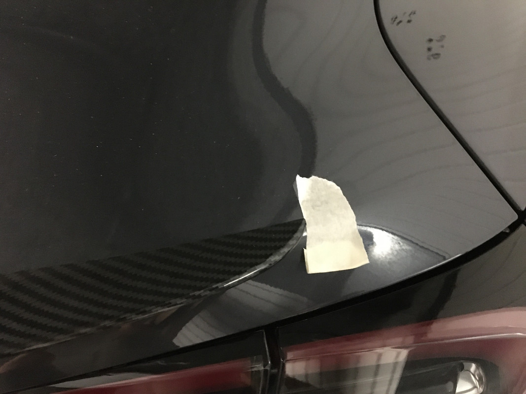

Pour bien le centrer j'ai mesuré jusqu'a avoir 13cm de chaque coté puis j'ai positionné du scotch pour faire me un repaire.

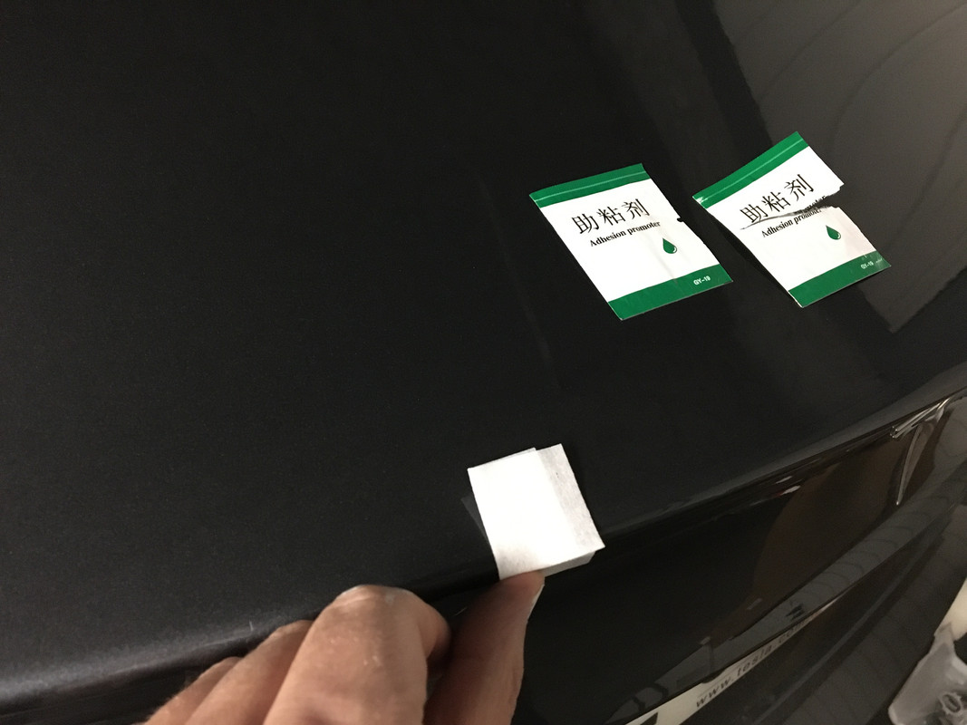

Attention le produit pour améliorer l'adhésion a tendance à faire de grosses traces sur le vernis, cela doit le faire "fondre" un peu.
Pour faciliter l'installation j'ai retiré uniquement la protection de l'adhésif du bas et quelques cm de celui du haut.
Une fois le bas collé, tirer sur la protection du haut pour coller le haut de l'aileron.
J'ai scotché l'aileron pour la nuit pour assurer la fixation.
@TomaGo le résultat est excellent !!! je trouve que c'est le seul aileron qui reste discret et apporte une touche de sportivité !
sur mon blanc ce sera du tonnerre. merci pour de REX !!!
(nb : reste a savoir si il sera pas planté dans la calandre d'une twingo te suivant sur le periph dans 6 mois ;-) )

Et bien dis donc, il n'y a pas que l'aileron que tu as bien collé...! La voiture aussi est bien collée...au mur. ?
Oui j'ai vu en sortant que la voiture que j'étais un peu proche du mur, je n'ai pas trop regardé en reculant et j'ai eu de la chance :-)
Ce spoiler est juste parfait pour moi, la finition est top et il ressemble énormément à celui d'origine de Tesla Performance, sauf qu'il est brillant et coute 90% moins cher.
