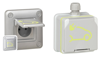

Posté(é) août 30, 20169 a Auteur oui les garages sont une copropriété indépendante entre une série de plusieurs immeubles. quelle différence entre prise normale et prise greenup ?
Posté(é) août 30, 20169 a Ok, donc les abonnements séparés se justifient. une prise Green'Up est plus solide qu'une prise normale. Elle peut supporter du 14A en continu, contre 10A pour les prises classiques.
Posté(é) août 30, 20169 a Bonjour la prise green-up est une prise renforcée qui peux supporter 16A pendant longtemps alors qu'une prise simple ne supporte que 10A avec un montage du type EVSE , la voiture pourrais charger un peux plus vite sans danger avec le cro fournis par les constructeurs la prise green-up ne permettra pas de charger plus vite sauf celui de la Zoé et Imiev Patrick
Posté(é) août 31, 20169 a ca a eté répondu, mais : Prise standard, accepte 16A en appel , et 10A en continu Prise Green'Up, accepte 20A en appel , et 14A en continu sans risque de surchauffe. de plus la greenUp = installation recente et conforme , c est juste pour éviter ça : (ou pire) seul le CRO de la Zoé la detecte automatiquement et bascule la charge lente de 10 a 14A (note la prise grise au bout) les premiere Zoé et la fluence ne l avaient pas la Leaf a un CRO 10A les C0/ion/Imiev recentes ont il me semble aussi un CRO avec greenUp , les anciennes avaient ( toujours au conditionnel) un CRO qui passait manuellement de 10 a 14A Un CRO monté à base d EVSE pourra aussi passer en 14A , mais gaffe à ne pas se tromper et rester en 14A quand tu branche sur une 10A en résumé, avec une zoé, ca t'évite l achat d une wallbox 16A
Posté(é) août 31, 20169 a Un CRO adapter Green-up doit avoir une fiche comme celle-ci. Elles sont équipée d'une système qui se déclenche au contact de l'aimant ce trouvant dans la prise Green-up qui confirme bien que c'est une green-up et donc peu charger en 14A.
Posté(é) août 31, 20169 a J'ai une i-Miev récente (2015 ou 2016) et je n'ai pas d'embout green-up, ni de contacteur pour changer l'ampérage.
Posté(é) août 31, 20169 a Auteur Donc , entre prise normale et green-up c'est une question de résistance à l'échauffement, l'une ou l'autre charge pareil,( et n'ont pas le méme prix!!!! ). 3 KW au compteur suffit pour la charge et l'électrification de la porte pour une charge lente.
Posté(é) août 31, 20169 a Qui détremine le chagement en 10 OU 14 A ? Le boîtier du CRO, et ce uniquement quand il est fait pour ça. Il y a un aimant dans la prise Green'Up Access, cet aimant ferme un contact dans la fiche Green'Up sur le CRO, qui comprend qu'il est branché sur une prise de bonne qualité.
