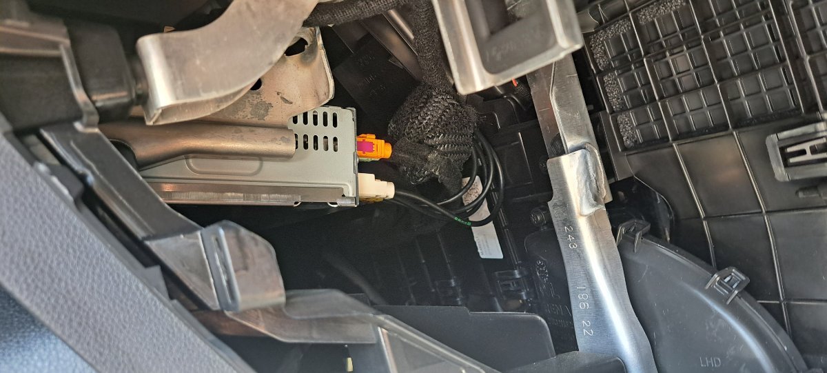

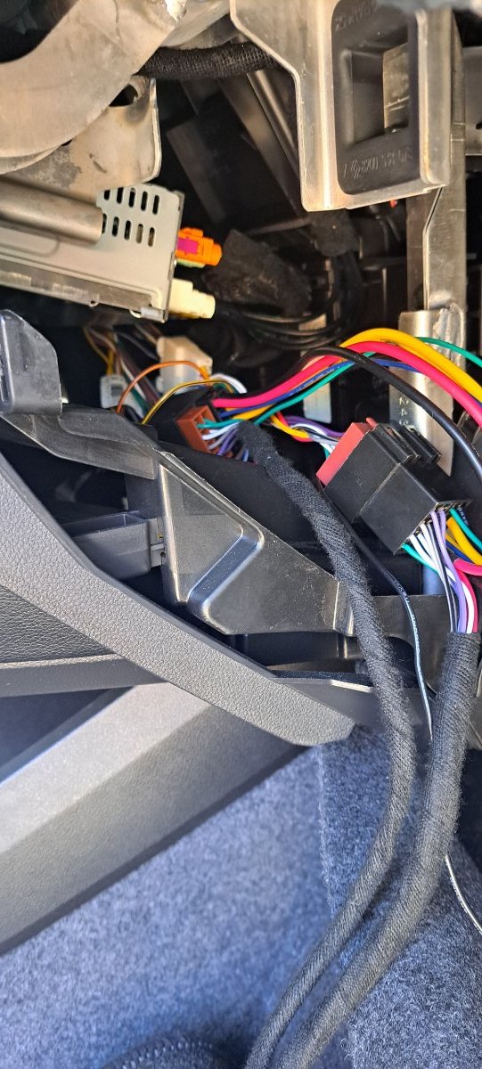

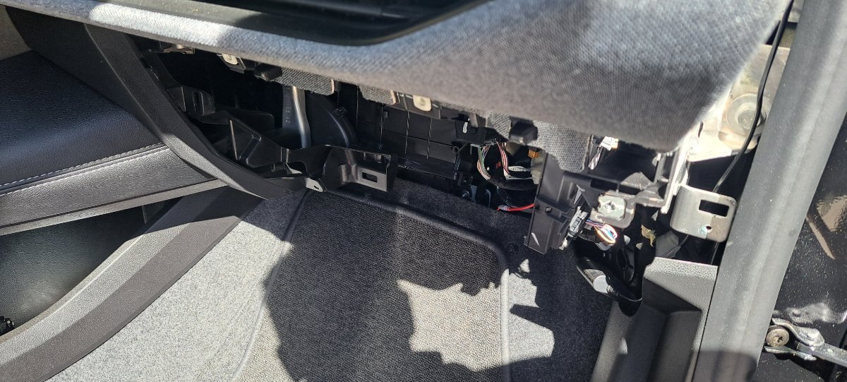

Alors, pour le câble autoradio iso c'est ici : https://www.lzparts.de/car-hifi/radio-fse-t-kabel-adapter-renault-dacia-2014 (fallait le trouver celui là..) pour le cable iso ampli c'est là : https://www.sebastoautoradio.net/accessoire-focal-isoimpulse.html j'ai mis l'ampli sur la boite à gants (quand elle est démontée) je fournirai les photos. Les caissons sont raccordés avec les hp arrières via le cable iso (je ne me suis pas embêté) l'ampli est compact donc top. -
Amplificateur Audio d'origine
BRUNO2A a répondu à un sujet de EdouardC dans Renault Mégane E-Tech Electric

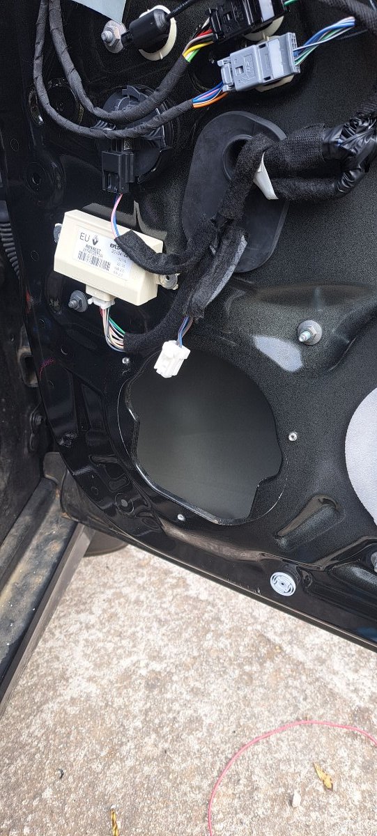

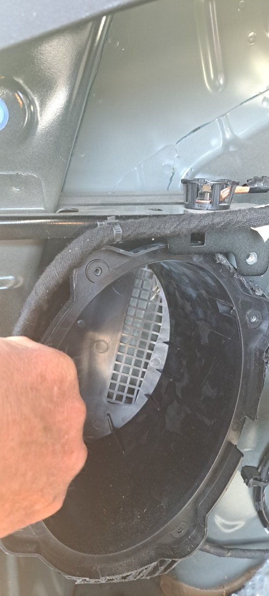

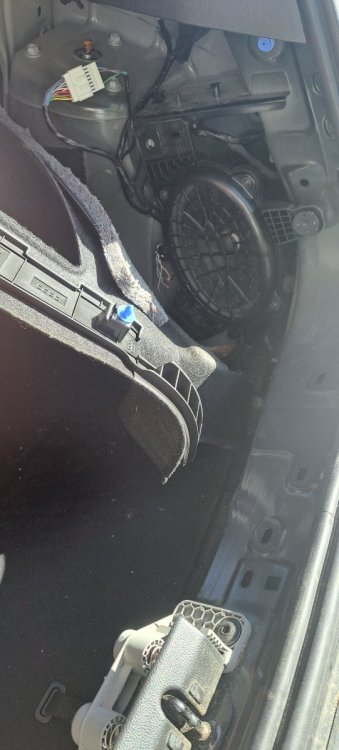

Bonjour, N'ayant aucune information sur l'amplification du harman kardon je me suis donc lancé pour un montage d'un amplificateur plus simple à mettre pour nos mégane. J'ai opté pour un focal impulse 4.320 petit mais assez costaud pour booster un peu la daube qu'une megane non équipée d'un système HK possède. Pour cela, j'ai acheté un kit complet d'occasion de hauts parleurs harman kardon 4 tweeters 4 boomers et 2 subwoofers (un de plus que le système). J'ai commencé par les subs à l'arrière du véhicule pour celui de droite pas de problème, il y a l'emplacement et les trous pour le visser. Par contre, aucun faisceau pour le brancher il faut se débrouiller pour en refaire un et aussi pour l'autre. Celui de droite a posé plus de problème, je me suis adapté en coupant certains éléments d'attache; pour le maintenir des vis taraudeuses on fait l'affaire. Concernant les portières arrière pas de soucis particulier sauf faire attention aux clips qui pètent facilement et surtout celui du bas du panneau est spécial renault...J'ai donc remplacé les deux hp de merde (il faut le dire) par les hk et deux tweeters dans les portières arrières. Pareil pour les portières à l'avant (j'en ai profité pour insonoriser l'intérieur des portières avec de la mousse autocollante). Les tweeters situés à l'avant sont dans le tableau de bord au niveau du pare brise. Concernant l'ampli focal, j'ai galéré pour trouver le bon cablage pour une megane e-tech car il faut refaire un système iso (renault n'a pas les mêmes connectiques). Il faut également acheter le faisceau spécial focal dédié à cet ampli. Pour le branchement, j'ai passé un câble plus par un trou situé derrière la boite à fusible (facile à déclipser) le moins est vissé sur un boulon à coté de la boite. L'amplificateur s'éteint quelques minutes après avoir fermé le véhicule (remote) . Voilà, quelques heures de recherches quelques heures de pose (pas l'habitude mais le résultat est au delà de mes espérances le son est de bien meilleur qualité. Quelques clichés joint, et si besoin je peux fournir des renseignements. -
