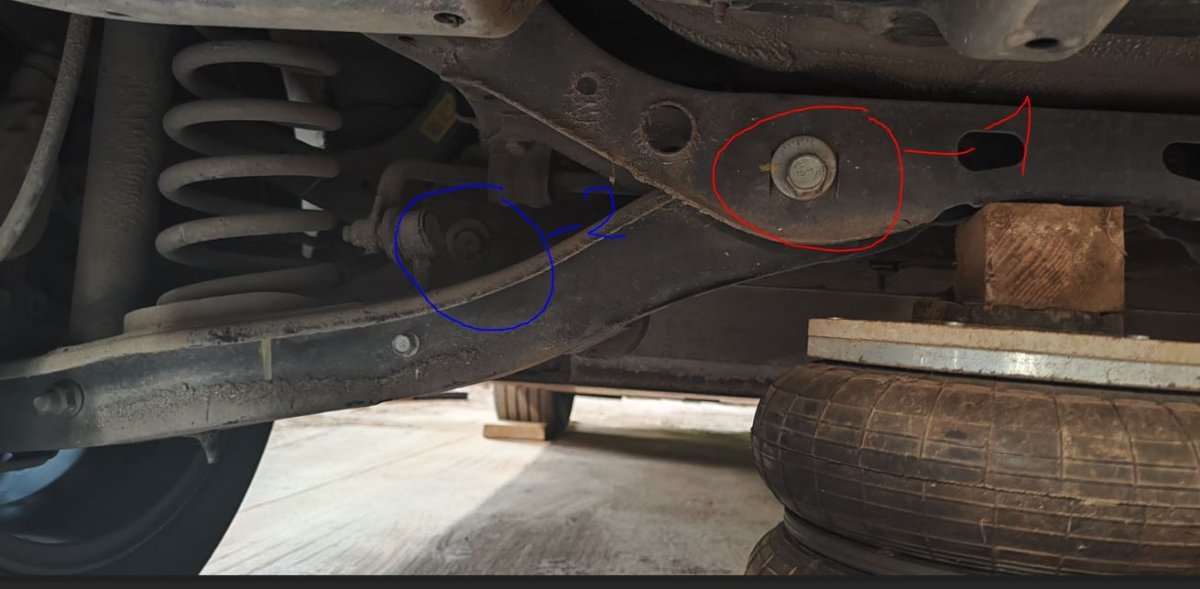

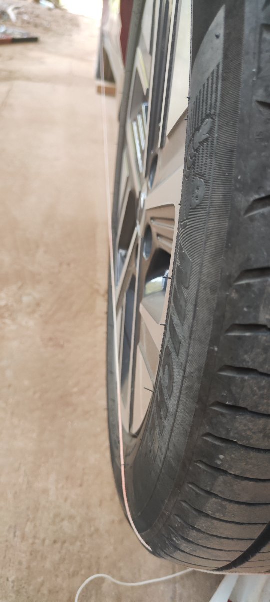

  2. Salut, Comme j'avais un peu de temps à perdre ! ( et beaucoup de patience ) J'ai remarqué que du coté conducteur train arrière, le carrossage avait très légèrement bougé par rapport à l'origine (marquage d'origine ) Pour info , le 1) modifie le carrossage et le 2) le pincement (parallélisme) Première constatation: : Modifier le 1) modifie instantanément le 2) Et surtout même la position du volant c'est impressionnant !!! c'est pour dire à quoi vous pouvez vous attendre si vous n'êtes pas bien équipé ( outils de mesure) Donc , j'ai été obligé de refaire le parallélisme du train arrière Et la faut bien vérifier l'alignement train arrière train avant : Deux cordons sont nécessaire pour être sur de l'alignement Puis modification du 2) j'jusqu'à obtenir le degré 0 et un bon alignement et c'est un travail de patience , faut recommencer une foi deux foi , etc ...tester et retester , relâcher les forces et recommencer jusqu'à obtenir : Ce n'est pas totalement parfait mais j'ai décidé d'accepter ce résultat malgré tout Ce n'est pas simple à réaliser et si vous ne le sentez pas , ne le faite pas .
  3. Le train arrière est bien réglable: Sur le mien n'a pas bougé mais en effet ça peu!!! à l'avant je sais pas encore .

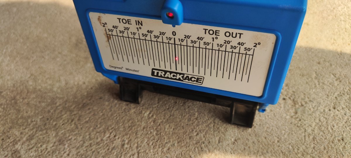

  4. Salut, ça tombe bien , j'ai des T005 monté sur mon A4 depuis 4 ans et qui ont au alentour de 40000 km et ce n'est pas forcement évident sur la photo , mais je pense bien repasser le CT avec en févier prochain : Sont il adapté au VE , je sais pas , mais avec un peu de bon sens : Mon A4 fait 1350 kg et un bonne parti du poids se trouve à l'avant Le Kona fait 1750 KG mais la répartition est plus équilibré donc ...je ne vois pas trop ou est le problème. Est- ce du Marketing de vendre des pneus spécial VE ...certainement une part de Com Bref , je fait le parallélisme de mes véhicules moi- même depuis 10 ans et je sais ce que je fais et mets comme angle Mon appareil est largement rentabilisé ( 150 euros environ ) puisque je fais maintenant plus de 60000 km en moyenne avec mes pneus Quand j'ai reçu mon Kona neuf , j'ai fait des mesures en rentrant et TOUT était à zero degré Donc je fais en sorte de gardé ce réglage en controlant une foi par ans voir un peu plus Et ça bouge un peu au fil du temps => remise à zero comme dans la vidéo Mon Kona à actuelement 52000 km et CT prévu en mai prochain et je compte bien le passé avec son train de pneus d'origine ( michelin P4 )
  5. rincés à combien de KM parcourus? Et pour répondre à ta question , c'est fort simple avant ( soit c'est bon , soit ça ne l'est pas ) et après c'est 0 Degré tout rond !!!!

  7. Voici une réponse générée par IA que je trouve plutôt pertinente: La recharge en courant alternatif (AC) du Kona est limitée à environ 11 kW pour plusieurs raisons techniques et pratiques : Conversion AC/DC : Les véhicules électriques stockent l'énergie dans des batteries en courant continu (DC). Lors de la recharge en AC, le véhicule doit convertir le courant alternatif en courant continu à l'aide d'un convertisseur intégré. Ce convertisseur a des limitations en termes de puissance qu'il peut gérer en toute sécurité et efficacement. Infrastructure électrique : Les réseaux électriques domestiques et certains réseaux publics sont conçus pour fournir du courant alternatif à des niveaux de puissance limités. Augmenter la puissance au-delà de 11 kW pourrait nécessiter des mises à niveau coûteuses de l'infrastructure électrique, y compris des câblages plus épais et des disjoncteurs plus robustes. Sécurité : Des niveaux de puissance plus élevés en AC peuvent poser des risques de sécurité, notamment en termes de surchauffe des câbles et des connecteurs. Les normes de sécurité actuelles sont conçues pour gérer des niveaux de puissance jusqu'à 11 kW de manière fiable. Compatibilité et standardisation : Les normes de recharge AC, comme le Type 2 en Europe, sont conçues pour fonctionner jusqu'à 11 kW (ou 22 kW dans certains cas spécifiques avec des configurations triphasées). Dépasser ces limites nécessiterait de nouvelles normes et équipements, ce qui compliquerait la compatibilité entre les véhicules et les infrastructures de recharge. Efficacité et coût : Augmenter la puissance de recharge en AC au-delà de 11 kW pourrait nécessiter des composants plus coûteux et moins efficaces dans le véhicule. Pour des puissances de recharge plus élevées, il est généralement plus efficace d'utiliser des systèmes de recharge en courant continu (DC), où la conversion AC/DC se fait en dehors du véhicule, dans la station de recharge. Pour des recharges plus rapides, le Kona utilise des systèmes de recharge en courant continu (DCFC), qui peuvent fournir des puissances beaucoup plus élevées, allant jusqu'à 73 kW ou plus, car la conversion AC/DC est gérée par l'infrastructure de recharge plutôt que par le véhicule lui-même.
