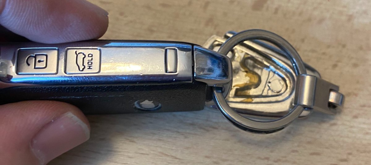

Tuto changer la pile de la télécommande du eNiro
Gsxfred a répondu à un sujet de Gsxfred dans KIA e-Niro
Merci pour l'info -

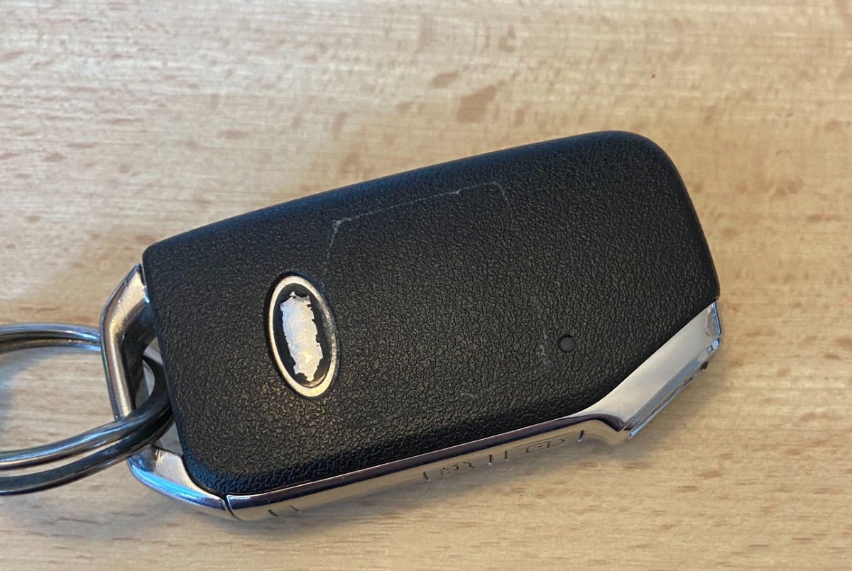

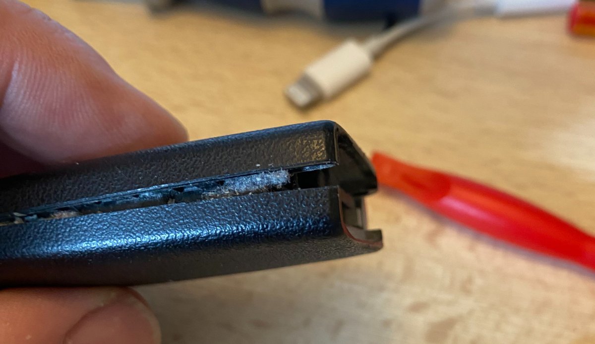

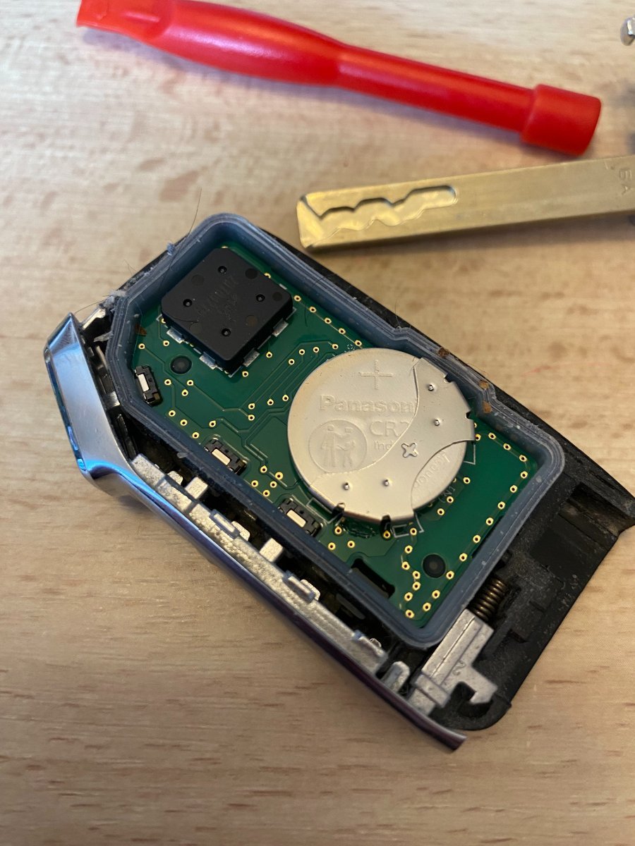

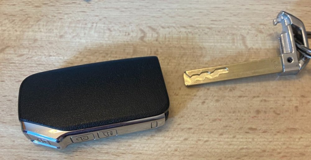

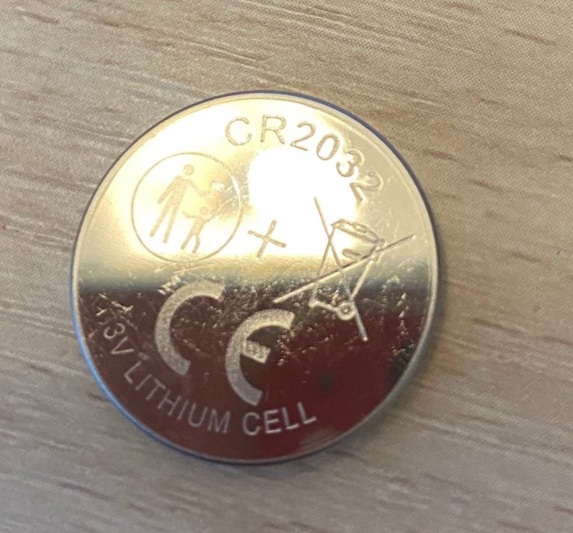

C'est très simple ! J'avais des difficultés à ouvrir ma voiture. Dans un premier temps j'ai pensé à une faiblesse de la batterie 12V, problème qui semble récurant à la lecture de ce forum. Mais carscanner m'indiquait que tout était OK. J'ai donc cherché comment changer la pile de la télécommande mais je n'ai trouvé aucune indication alors je me suis lancé. D'abord enlever la clef de secours puis à l'aide d'un tournevis assez fin ou d'un outil servant à ouvrir les boitiers ( outil en rouge), écarter les deux parties du boitier des clefs. L'emplacement de la pile apparait, c'est une CR2032. La changer et reclipser le boitier. C'est fini. J'espère que cela vous a aidé.
