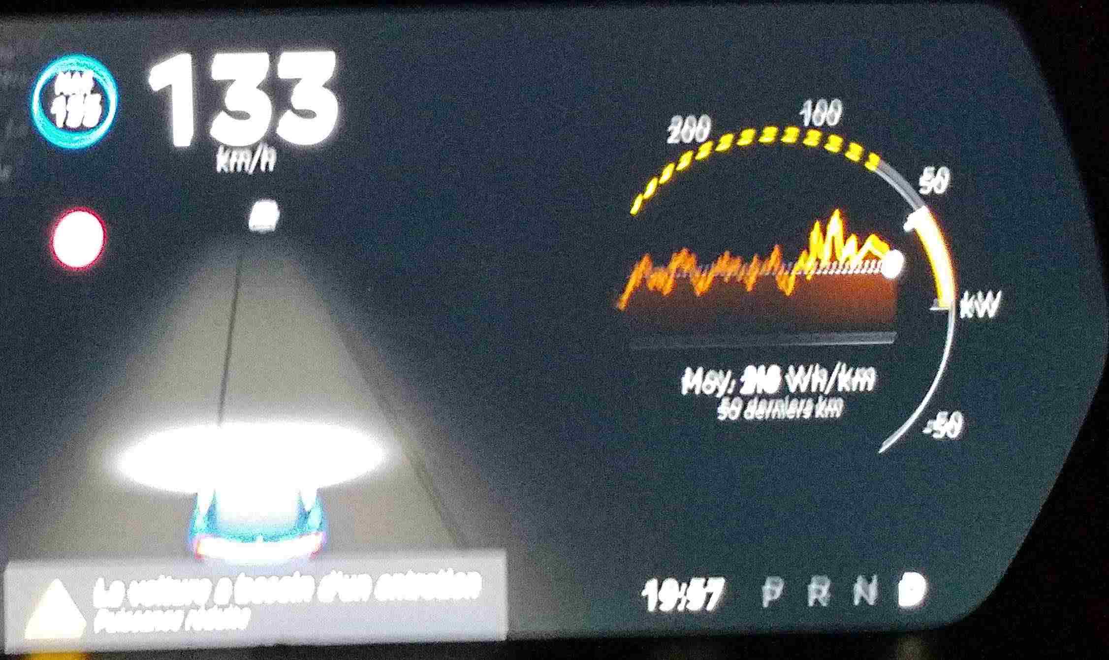

Même diagnostic à Nantes pour ma S75. Même changement de pompe, mais programmé à plus tard, car pièce uniquement dispo... fin février ! Heureusement le problème ne s'est pas manifesté de nouveau.
Bonne nouvelle pour toi ! En un sens c'est rassurant. Appel du Tesla Service Center ce matin, après checking à distance des datas de mes épisodes de perte de puissance. RDV programmé pour une purge du circuit de refroidissement moteur (et éventuel changement de pompe ?!?). A suivre...
Copier-coller pour moi encore une fois Nicamargrue ! D'une part mon véhicule semble strictement similaire au tien : S75 bleue (de mai-juin 2017, acquise en stock France 50km). Options AP, TO, cuir et pack premium. Y aurait-il des problèmes de sonde moteur sur une série particulière ?... Etrange... D'autre part, à sa livraison, le commercial m'avertit dès mon arrivée en concession qu'il y a un problème. Le transporteur a du frotter le bouclier avant au chargement/déchargement... Bref, livraison non empêchée mais pour un véhicule neuf ça le fait vraiment pas. La remise en état promise a du attendre 3 mois, le temps qu'un carrossier (Mercedes en l'occurrence) soit agréé alu sur la région nantaise. Le bouclier est comme neuf maintenant, sans règlement de ma part bien sûr... Persuadé en tout cas que ce genre d'intervention doit être facturé au prix fort. Au final, prêt d'une P85D sur la semaine de réparation également (machine de fou !! Au quotidien la 75 est déjà largement déraisonnable...). Je risque d'y reprendre goût en 2018.
Ma S75 de juin 2017 semble présenter les mêmes symptômes que celle de Nicamargrue Ce message puissance réduite : la voiture a besoin d'un entretien, je l'ai déjà eu 3-4 fois sur les 2 derniers mois, et étrangement toujours sur le même trajet quasiment au même endroit ! Départ de mon domicile batteries 80-90%, température extérieure 8-14°. Chauffage intérieur 20°. Pas de rapport avec une charge batterie récente ou pas (je charge à domicile sur une Wallbox Tesla). 5km de nationale puis autoroute à 130km/h. Et au bout de 15 minutes de trajet environ, ce message apparaît.
