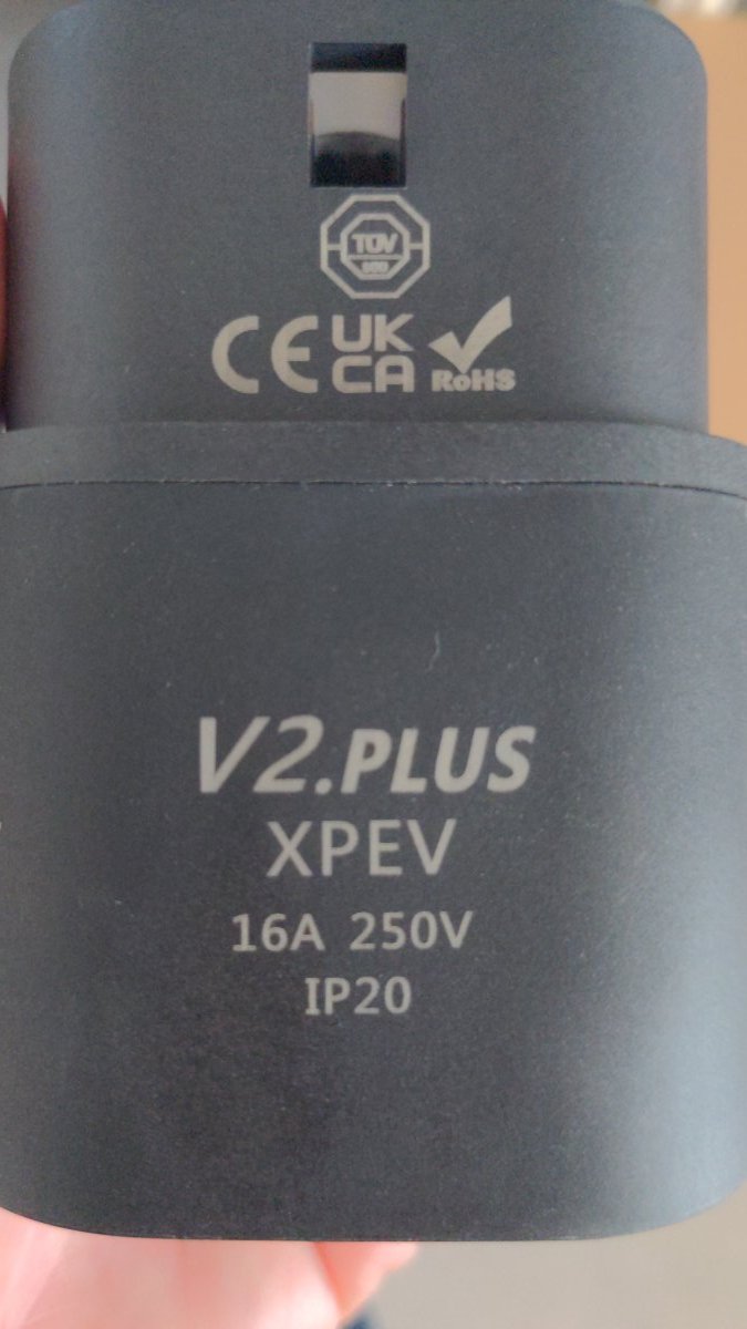

Salut,
certains ont testé le v2l ?
J'ai acheté ça : Adaptateur v2l pour connecteur de câble Xpeng G9 G6 P7 G3i ev v2l Xpeng G9 P7 G3i v2l, connecteur schuko entladekabel V2L - AliExpress https://share.google/BJeKyhSfKs8rT0hK8
J'ai commencé par tester une perceuse : rien ne se passe.
Un chargeur de téléphone ça marche.
Une meuleuse : Vitesse d'accélération faible, et vitesse max faible.
Perforateur, tourne au ralenti.
Selon vous :
C'est normal ?
Probleme côté  véhicule ?
Probleme adaptateur ?
Merci à vous !

J'ai acheté aussi un adaptateur V2L sur Ali (de mémoire une trentaine d'€) et il fonctionne correctement. Il ressemble étrangement au tien.
J'ai pu faire fonctionner une bouilloire électrique et une clé à choc sans problème.
Tu devrais tester la tension fournie avec un voltmètre. On dirait que tu es en 110 V au lieu de 230 V.

J'avais acheté un adaptateur V2L pour mon ancienne Kia EV6 en double de celui fourni à l'origine suite au problème ICCU, je pensais avoir cramé celui "donné" par Kia.
Suite à l'achat de ma Xpeng, j'ai changé la résistance interne (en PP et CP) par une résistance de 3900 Ω en 1/4 de watt.
Je l'utilise régulièrement pour charger ma Tesla (jusqu'à 13A, mais 8A pour ne pas faire trop chauffer l'adaptateur) ou mon abris de jardin.
Tu peux tester la résistance en place avec un ohmmètre en insérant les broches du ohmmètre  dans les 2 petits connecteurs en haut de ta prise (PP et CP). Cela semble logique, mais il faut le faire sans périphérique branché sur ton adaptateur et non branché à la voiture.
Il faut mesurer 3900Ω.
J'ai un G6 de 2024, je suis bien en 220v, je n'ai pas vu de paramétrage dans l'application pour passer le V2L en 110v, peut-être que tu as cette option sur ton G6 2025 (voir le menu Charge/Decharge de la voiture) ?
En général, les petits chargeurs USB acceptent une tension entre 100v et 240v, c'est pour cela que tu es arrivé à charger ton mobile.

Le 10/11/2025 à 10:47, Locus a dit :
Ca ne mesure rien, ça reste sur 1. Pourtant je suis sûr de toucher les partie métalliques. Sur des pièces en métal la valeur change et semble correcte.

Le 10/11/2025 à 17:48, RobertoG a dit :
Il semble donc que ce soit l'adaptateur qui est défectueux.
A voir si c'est possible de l'ouvrir pour remplacer la résistance. Ou bien retour à l'envoyeur...

Le 10/11/2025 à 18:04, Alpelec a dit :
J'ai pas trop envie de l'ouvrir, bon c'est de l'ip 20 donc ça changera pas grand chose, mais je préfère pas trop l'abimer/bricoler.
Et je viens de voir une nouvelle concession xpeng sur le site, à 10km de chez moi, sur la route pour aller au taf..., je sais pas si c'est ouvert, j'y ferais un tour dans la semaine.
J'ai pu aller à la nouvelle concession, bon le responsable xpeng ne savais pas à quoi servait un adaptateur v2l, mais pas grave, il a bien voulu que je branche l'adaptateur sur leur G6 garé devant, et là : tadam, 230.4v, bref l'adaptateur est ok.
Bien sûr arrivé chez moi j'ai rententé sur le mien au cas où, toujours 110v.
Et évidement, vu que la concession est nouvelle, et que le gars pas encore formé j'ai même pas essayé de lui demandé de voir comment corriger le problème, je vais voir ça avec ceux qui m'ont vendu le G6.

Retour de Xpeng France, problème connu, sera corrigé dans la prochaine OTA 👍.
