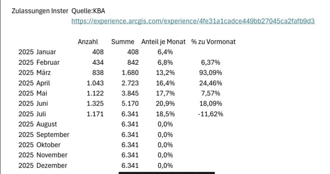

Jusque à maintenant ,Inster 4 places ne pouvait bénéficier d'aucune prime en France ,donc difficile de lutter face aux VE subventionnés ,cela va changer avec la version 5 places .
En Europe ,Inster commence à faire son trou ,mais est actuellement limité par la capacité de production ,cela va doute changer à l'avenir .
Voici les chiffres chez nos voisins Allemand , ils en vendraient plus ,s'ils en avaient plus à vendre ......

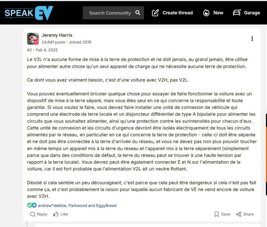

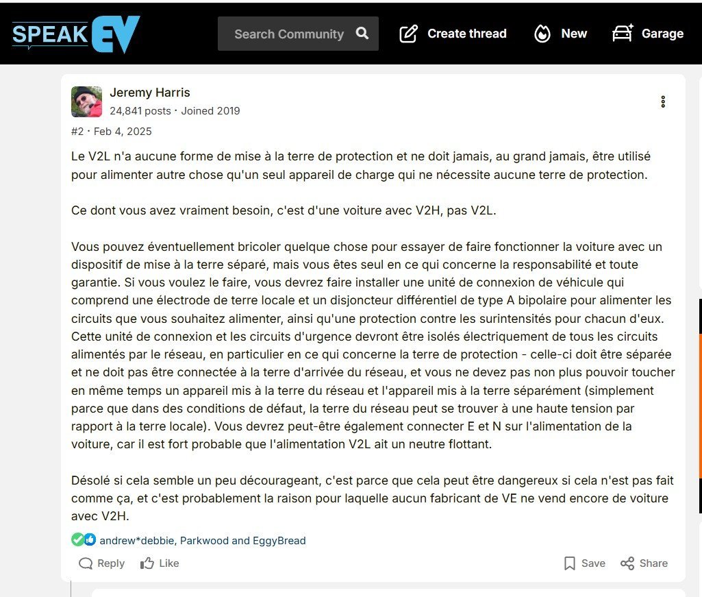

Je reviens sur ce que tu dis " tout à fait sécurisé ! "
Ce n'est pas  l'avis de tout le monde ,vu par ex sur un forum Canadien :
Extrait de :https://www.speakev.com/threads/v2l-for-emergency-supply-to-a-house.189659/?tl=fr
A l'inverse on trouve sur la toile ,beaucoup de témoignage ,de personnes qui branchent leur VE avec des rallonges male-male ou bien encore en raccordant en meme temps  leur installation photovoltaïque 😬
Moi  je n'ai pas de V2L , si le cas s'était présenté  ,je me serais limité à raccorder uniquement des appareils classe 2 ,et pas du tout par ex une machine à laver qui nécessite une bonne prise de terre .
Mais que être que dans le cas d'une cabane on arrive à faire quand meme une installation sécurisée , mais est on sur que cela va  fonctionner ( j'entend de manière sécurisée .)
Modifié par dan11

Merci @dan11 pour ce lien intéressant 👍.
Je ne suis pas électricien de métier, donc il ne faut pas prendre pour argent comptant ce que je vais dire (mais j'ai une formation en électronique et en informatique industrielle, donc j'ai quelques notions).
Je ne comprends pas bien ce que ce Canadien explique... Je me demande si les infrastructures électriques domestiques au Canada ne sont pas différentes de ce qui se pratique en France, car il parle de "terre du réseau", or je ne pense pas que cela existe en France.
La terre de ton installation électrique, elle est locale à ta maison et n'ai pas raccordée au réseau (si un professionnel passe par là, qu'il confirme ou infirme mes propos 😉). Généralement, elle est soit installée en boucle en fond de fouille (autour des fondations de la maison), soit reliée à un piquet de terre. J'ai trouvé cette vidéo qui explique les deux solutions :
Le but de la terre est d'évacuer toute fuite de courant qui serait présente sur un appareil défectueux, fuite qui sera détectée par le disjoncteur différentielle et fera disjonctée l'installation ou la ligne sur laquelle la fuite survient, afin de mettre en sécurité la personne qui viendrait à toucher l'appareil défectueux. Le disjoncteur différentiel est également calibré pour disjoncter si le courant qui le traverse est d'un ampérage supérieur à sa valeur.
Je peux me tromper, mais je vois le V2L comme l'équivalent d'un groupe électrogène. Si tu veux le raccorder à ta maison (en cas de coupure après une tempête par exemple, et que tes volets électriques sont tous restés fermés !), il faut bien sûr au préalable couper l'arrivée électrique principale de ta maison (notamment parce que le 220V généré par le V2L n'est pas en phase avec le 220V du secteur - il ne dispose pas d'un système de mise en phase comme c'est le cas sur un micro-onduleur de panneau photovoltaïque plug and play...), et également pour ne pas électrocuter l'agent Enedis qui serait justement en train de réparer la ligne en haut du poteau près de chez toi !
Pour une utilisation plus régulière que celle de la tempête exceptionnelle, il faudrait alors mettre en amont du tableau électrique (ou en amont d'une ligne du tableau électrique) un inverseur de source qui peut être manuel, automatique ou piloté (voir un exemple en pièce jointe).
Il faut le voir comme un aiguillage, qui enverra vers tes prises et ampoules de la maison, soit le 220V du réseau Enedis, soit le 220V de ton groupe électrogène ou V2L.
Dans le cas de mon local qui n'est relié à aucun réseau, je vais y installer un tableau électrique avec ses différents disjoncteurs différentiels, son piquet de terre, etc., comme pour une installation électrique standard aux normes et sécurisée. Mais au lieu d'être reliée à une ligne et  compteur Enedis, j'aurai un câble assez long pour aller jusqu'à la voiture, câble au bout duquel j'aurai une prise 3 points classique que je branche à l'adaptateur V2L branché sur le combo CCS.
Encore une fois, je ne suis pas électricien : peut-être que je me fourvoie complètement. Mais rassurez-vous, avant d'entreprendre quoique ce soit, j'en discuterai avec un électricien professionnel 😉.
A+

Le 20/08/2025 à 21:30, tga44 a dit :
Bonsoir,
A+
La mise à la terre du réseau évoqué par le canadien, doit je pense concerner le régime de neutre qui alimente ton bâtiment. A savoir qu'en France, le résidentiel est à 99% alimenté sous le régime de neutre TT:
  • 1er T = Neutre du poste de transformation relié à la Terre
  • 2ème T = Masse des appareils reliés à la Terre
Dans le cas d'une alimentation via le V2L de la voiture, tu devrais te retrouver dans le cas d'un régime de neutre IT:
  • 1er I = Isolé de la terre
Ce régime a pour particularité de ne pas se couper au 1er défaut, très utile pour des équipements sensibles type salles de spectacles, circuit de sécurité, hôpitaux et cela peut se comprendre car si tu coupes au 1er défaut et que tu es en pleine opération, dommage pour le patient et sa famille ...
Après j'ai utilisé le conditionnel car je n'arrive pas à trouver d'information clair sur le sujet concernant le régime de neutre en sortie du V2L.
Dans cette optique, on peut aussi considérer que la voiture doit être équipé de protection interne car nulle part il est mentionné que l'utilisation du V2L est conditionné à des éléments de classe type 2 (élément ayant une double isolation des parties actives, signifiant qu'aucune partie métallique ne peut se retrouver en contact avec la carcasse de l'appareil elle-même accessible par l'utilisateur) - c'est notamment le cas des radiateurs qui n'ont pas de terre, seulement phase/neutre et parfois le fil pilote qui ne faut pas brancher à la terre 🤣.
Au contraire, dans la comm de Hyundai/Kia - il mentionne que l'on peut recharger un pc portable or celui-ci est en classe 1, ce qui signifie qu'il doit être relié à la terre.
Par conséquent, à chacun de l'interpréter et d'agir en son âme et conscience ;)
